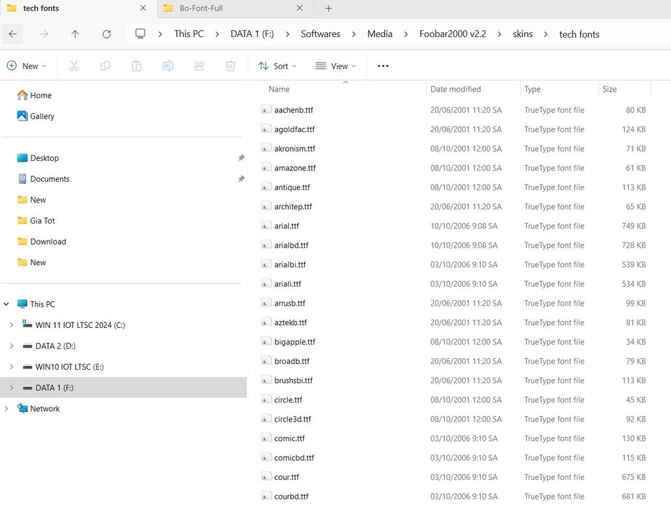

    chào bác @chuyennho184,
    xin lỗi đã trả lời trễ.
    bác download và cài giúp 2 fonts sau nhé, 1 font của Microsoft (The Segoe Fluent Icons), 1 font của Google (Material Icons Round). các fonts này, về bản chất, là dạng symbol để tiện cho việc thể hiện 1 số ký hiệu phổ biến vì thay đổi màu, kích cỡ dễ dàng (so với dùng hình ảnh).
    vì tính tiện dụng nên wondows 11, MS đã tích hợp sẵn font của mình.
    -Material Icons Round font:
    https://github.com/google/material-.../font/MaterialIconsRound-Regular.otf?raw=true
    -The Segoe Fluent Icons font:
    https://download.microsoft.com/down...4a22-af48-2a85e1c5bffb/Segoe-Fluent-Icons.zip
    các fonts này, tuy chưa hoàn hảo khi thể hiện, nhưng là lựa chọn tốt thể hiện symbol.
    phần scrip dùng này do bác @eurekagliese (bên https://hydrogenaud.io) soạn.
    thân,
    @viking
    mình trả lời từng ý như sau ah.
    - tiếng vỗ tay: do bản dựng này có tích hợp phần nhắc công việc. khi khởi động hay qua ngày mới, fb2k sẽ kiểm tra bữa đó có sự kiện chi không (cả lịch dương và âm ) để báo cho mình biết bằng tiếng vỗ tay.
    Bác click phải chuột vào khu vực thông báo ngày, tháng, giờ ở phía trên , bên phải để truy cập menu sự kiện và lịch âm. Bác chọn tùy chỉnh lại lịch nhắc.
    - font chữ hiển thị không đúng : bác kiểm tra giúp theo các bước sau
    + bước 1 : trong Windows explorer, right click trên file font và chọn preview, thấy hiển thị được thì chọn install và ghi nhớ tên font (font name khác file name). ngược lại thì font không tương thích với OS.
    Bác vào ms word hay trình soạn thảo văn bản nào có hỗ trợ chọn font và kiểm tra thử font trên có dùng được không.
    bước 1 thành công hay không là do OS hệ điều hành máy tính quyết định.
    + bước 2 : nếu bước 1 thành công. Bác mở fb2k, right click trên hình hình vuông bất kỳ (font chữ đang bị lỗi hiển thị), chọn mục font hiển thị.
    + bước 3 : nếu bước 2 không thành công. Bác cài lại giúp fb2k phiên bản mới nhất (2.24) từ trang chủ.
    Chúc bác vui.

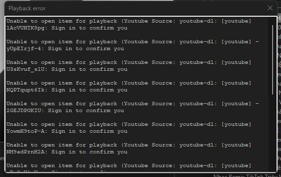

    KHÔNG CHƠI ĐƯỢC YOUTUBE NỮ RỒI BÁO LỖI

  13. viking
    viking Advanced Member
    Tham gia ngày:
    31/7/09
    Bài viết:
    384
    Đã được thích:
    341
    chào bác @thienphuc74,
    Bác thử làm theo các bước như nêu tại bài đầu trang 6 xem sao:
    https://vnav.vn/threads/foobar2000-0-8-3-custom-by-draikin.44728/page-6
    plugin youtube (https://www.foobar2000.org/components/view/foo_youtube) 3.9.6 cũng khá lâu chưa được cập nhật, hy vọng ít bữa bác @3dyd có bản mới.
    cách trên có ưu điểm là cộng đồng mở trên GitHub rất nhanh nên hầu như có bản mới ngay sau khi có lỗi báo (PR), nhưng do không được tích hợp trực tiếp vào plugin fb2k nên có độ trễ nhất định khi play video.
    nếu thấy hình (video) và tiếng (audio) không khớp, bác chọn synchronize video trong menu ngữ cảnh (khi right click trên video).
    để mai mốt xem có tính năng nào hay hay, mình sẽ cập nhật bản dựng 64bit để các bác có thể cập nhật chủ động yt-dl.exe luôn.
    chúc bác vui,
    thân
    @viking

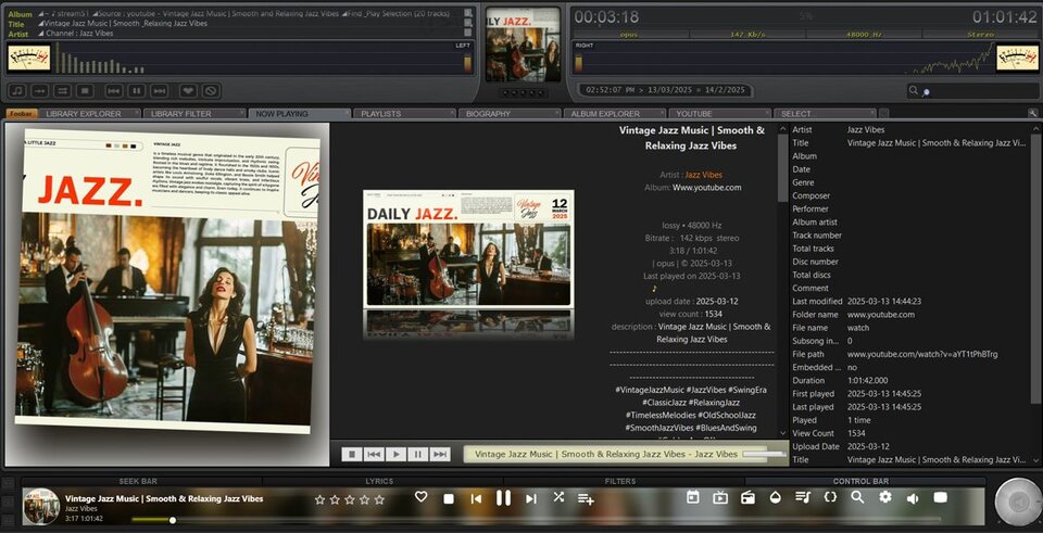

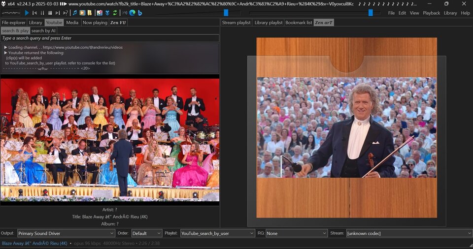

    Thân gửi anh em 4rum vnav,
    Bản dựng foobar2000 - vnav V1.0.1 64bit (fb2k_vnav_1.0.1_64_05Feb25.) đã có tại đây: ( 658.88 MB)
    link MediaFire :
    https://www.mediafire.com/file/qcv6s6yuf40gfp6/fb2k_vnav_1.0.1_64_05Feb25.rar/file
    lưu ý : đây là bản cập nhật nhanh, chỉ mới dùng trên 1 máy của mình nên khả năng có bug.
    các bác vui lòng phản hồi, góp ý.
    phần kỹ thuật sẽ chi tiết thêm sau nếu không có góp ý.
    lý do thay đổi :
    • cập nhật 1 số plugin 64bit mới nhất, cụ thể là 2 plugin của bác @oops milk2 (milkdrop 2024) và vu_meter (biểu diễn đồng hồ VU), Jsplitter (xem như phiên bản 64bit của SMP), JSP3 (3.8.5 và có lẽ là bản cuối cùng) và core foobar2000.
    • thêm 1 số JSP3 script, refactor vài chỗ.
    • cập nhật yt-dlp.exe để xem/download youtube video.
    • minh họa 1 cách giao tiếp giữa SMP và JSP3.
    1. về hình thức/tính năng:

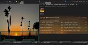

    • cập nhập yt-dlp.exe dễ dàng hơn.

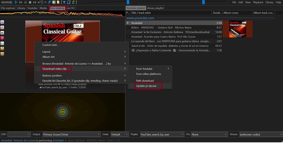

    • gỡ tính năng xem video mà không cần add video vào thư viện (library): dùng chương trình chuyên xem video tiện lợi hơn.

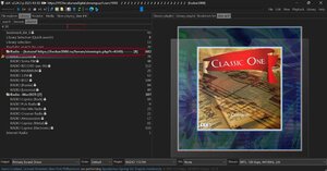

    • quản lý youtube channel : thêm nhiều chart (danh sách) bài hát của apple music, billboard, tidal, hot trending của youtube.
    • playlist đẹp hơn (theme EOLE của bác @Ottodix https://github.com/Ottodix/Eole-foobar-theme).
    • tùy chỉnh hình nền VU meter theo ý người dùng.
    • bỏ control bar để khỏi mất công cài đặt font.

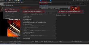

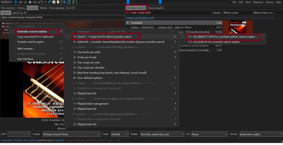

    2. cách dùng:
    • search youtube:
    + search bằng plugin youtube engine: nhập thông tin cần tìm ngay trong tiêu đề (header) của tab Youtube (youtube search bar).
    + search bằng web API hay yt-dlp engine: right click trong plugin youtube-addon (ở ngay dưới header search của plugin youtube search bar).​

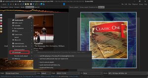

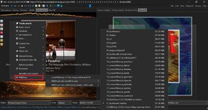

    • cập nhật yt-dlp.exe:
    trong tab [now playing], right click vào artwork sẽ có menu ngữ cảnh cho phép download youtube video -> phần này có sub menu cập nhật.
    thao tác này cũng xóa cache youtube vì đôi khi youtube plugin sẽ ưu tiên tìm thông tin trong cache trước -> thông tin trước đó lỗi thì fb2k sẽ không play được youtube video.​
    3. kỹ thuật:
    (sẽ chi tiết thêm nếu không có bug).
    Đã test nhanh trên 1 máy cấu hình tương đương:
    • Windows 11,
    • CPU: AMD 7, RAM 12 GB
    • Direct X: 12
    • Màn hình 15.6 inch, 1920 x 1080, scale 150%.
    chúc các Bác vui.
