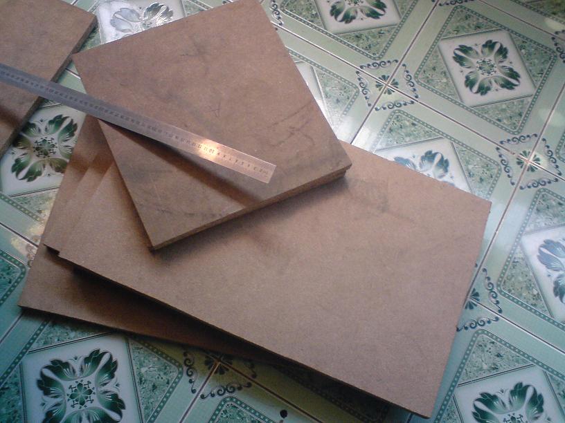

    sau mấy tháng gom góp ! cùng sự giúp đỡ của các bác trong diễn đàn . em đã tập trung được đủ driver . hjjjjjjjjjjjjjj . bây giờ em sẽ diy em nó theo dáng của loa cổ. :D
    đây đây là ván okal dày 2cm . kích thước ngoài của thùng là C64xR37xS34 (cm)

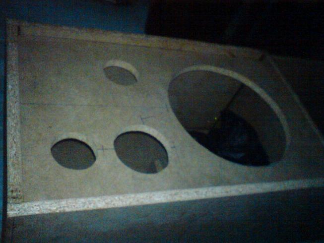

    đóng thùng . hjjjjjjjjj
    phần khoét lỗ phải ra tiệm thôi , :lol: :lol:

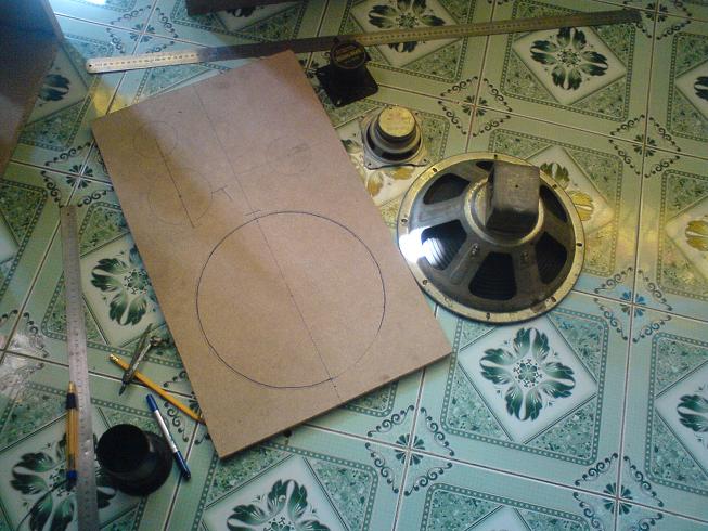

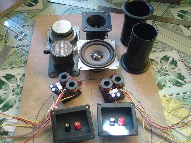

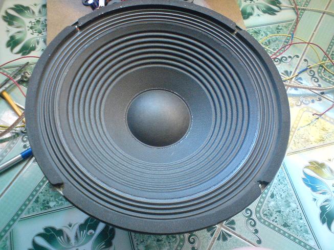

    còn đây là các driver gà . :) :D :D
    phân tần tự quấn nên có lẽ hơi xấu .

    Driver Bác trông hoành tráng wa. Chúc Bác thành công với dự án của mình ! :D

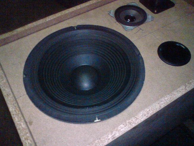

  13. xuantuan
    xuantuan Advanced Member
    4/2/10
    467

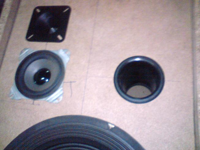

    gá vào thử xem thế nào . hjjjjjjjjjjjj. và khoét lỗ dã khớp , ko hỡ chỗ nào , hên quá

    bác mua gỗ lạng về dán mới đẹp được, qua dũng audio mua vải làm ê căng thì mới giống loa cổ. loa cổ mà không có ê căng thì không giống, mặt loa bác làm thụt xuống thì đúng kiểu ê căng rồi. em nhìn thấy bác DIY loa là em lại khoái

    Phải làm cho loa trung 1 cái hộp riêng đi bác xuantuan.
    Thùng thì chống chèo cho chắc vào, gia cường tất cả các mặt ván. Vì em sợ nó rung.

    vâng . anh đức ạh , em mua ống nước để che ko biết có ổn ko nữa . còn chống chèo thì em tính mua gỗ cây phải ko anh .

    Được quá đi chứ ạ :)

    Bác Đức nói đùng đó . Loa trung của em hở thế kia mà không đóng hộp riêng cho nó thì tiếng sẽ hỏng hết đó.

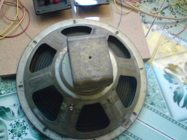

    đây là cách em che chở cho con mid kẻo bass nó đánh bay màng loa khi mở lớn , hjjjjjjjjjjj . em sẽ nhét đầy dạ vào trong để chống chế . hjjjjjjjjjj . ko biết có ổn ko . :lol: :lol: :lol:

    loa mid hở này cần có 1 khoang riêng để cộng hưởng âm đấy bác, bác lấy cái ly uống sinh tố thế e không đạt y/c kt đâu ạ
