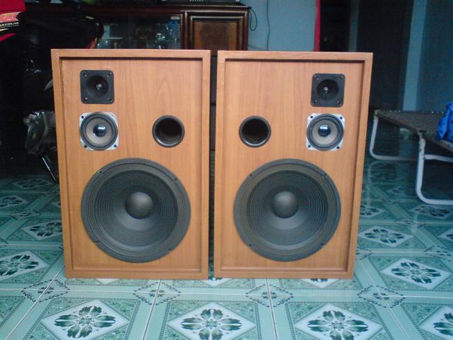

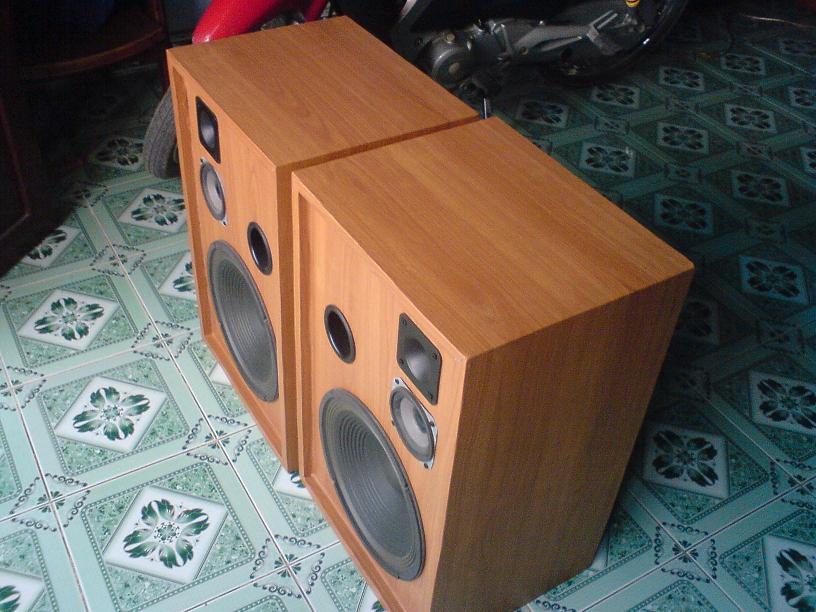

    bận bịu thi cử và tết núc quá em chưa kiếm ra loa mid nữa . hjjjjjjjjjjj . ngồi nhìn em nó lạnh lẽo ko 1 mãnh áo che thân ko chịu được lấy decal dán luôn . hjjjjjjjjjj . dù sao mặc áo vào nó đẹp hơn chút xíu :lol: :lol: :lol:. chờ kiếm xong cái ecang che mặt em nó mữa , hjjjjjjjjjjjj

    bác dán decan mà nhìn đẹp quá,e cũng đang đóng một cặp loa nhỏ chắc cũng bắt chước bác bác bận đồ cho e nó,chúc bác có được 1 cặp loa như ý

    Đẹp nhất là cặp loa tweeter. :D
  16. xuantuan
    xuantuan Advanced Member
    4/2/10
    467
    @ :Đẹp nhất là cặp loa tweeter. :D[/quote]hjjjjjjjjjjjjjj . cháu chưa sắp xếp lên trả sách cho chú được nữa . ngại quá chú ạh :?
    như em đã ghi trên topic là "GÀ[/color hjjjjjjjjj. em làm 1 mình hết 1 tuần . dụng cụ thì chỉ có cây búa và máy mài . hjjjjjj . làm xong em rất mãn nguyện với em nó . âm thanh thì chấp nhận được so với chi phí +công sức mình bỏ ra :lol: :lol:

    Cũng khéo tay phết đấy- làm e căng mắt võng đi cho nó bõ công.
    Hoặc bác chơi bằng dây cáp có tăng đơ trông cho máu. Mà lại độc nữa
    như em đã ghi trên topic là "GÀ[/color hjjjjjjjjj. em làm 1 mình hết 1 tuần . dụng cụ thì chỉ có cây búa và máy mài . hjjjjjj . làm xong em rất mãn nguyện với em nó . âm thanh thì chấp nhận được so với chi phí +công sức mình bỏ ra[/quote]
    Em ủng hộ Bác chủ cả 2 tay và 2 chân về cái vụ DIY này. Bác cũng rất khéo tay! :D
    Phục nhất là dụng cụ của Bác chỉ có cái phần bôi đậm ở trên ạ! :lol:
    Em dưa góp thêm với Bác thế này ạ (có gì không phải mong Bác lượng thứ):
    1. Em không thấy Bác show phần bông tiêu âm bên trong thùng loa của Bác. Em nghĩ phần này cũng khá quan trọng và cần thiết đấy ạ!
    2. Bác viết sai lỗi chính tả nhiều quá, đặc biệt là dấu "NGẢ" và dấu "HÕI" :lol:

    hjjjjjjjjjj ! em nghĩ sẽ làm ecang8 bằng vãi và nhờ thằng bạn nó viết cho mấy câu thư pháp cho ngầu .
    còn phần bông ở trong em ra tiệm bán vãi em mua " DẠ" loại để nhét vào gấu bông và ối ôm ) hjjjjjj , loại này rẽ ,90k/1kg .bác thấy bông này có ổn ko ạh

    hjjjjjjjj . thanks bác góp ý . mà nhà em có con nít làm vậy sợ nó giật đứt hết ạh . chưa có ecang em phải quay mặt nó vào tường dấy ạh , hjjjjjjjj

    Chất tiếng thế nào bác xuantuan ơi em cũng đang máu đóng một đôi bass 30cm
  23. xuantuan
    4/2/10
    467
    thanks bác quan tâm ! em thấy âm thanh nó chấp nhận được ( vì đây là loa làm lại chỉ có sườn zin) do em còn xài con amp kẩoke nên chưa biết rõ chất âm em nó ! nhưng nghe thấy bass sâu và có lực , mid trong , treb nhuyễn . hjjjjjjjjjj .
