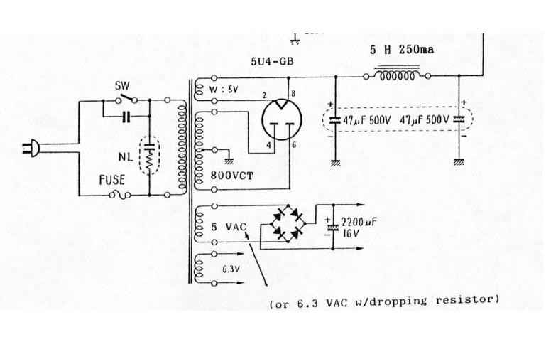

    Nguồn ampli đèn vs nguồn ampli bán dẫn

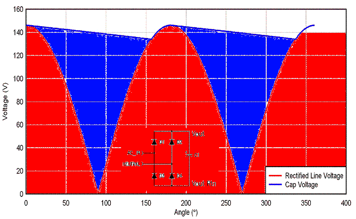

    -Ampli đèn thường bộ nguồn tối thiểu có mắt lọc hình L, hoặc hình Pi gồm tụ điện và cuộn cảm để san bằng gợn sóng và trữ năng.
    -Ampli bán dẫn thường chỉ có tụ lọc song song với tải
    (xin mời các bạn tham khảo hình)

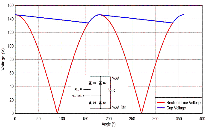

    Sau khi nắn và lọc:...........................................

    Hai loại năng lượng
    -Phần đỏ có tính chất "cố định" cao hơn phần màu xanh, tùy vào tính chất của tải tiêu thụ.

    Như hình bác vẽ tụ cho tube chỉ 47+47 uF. bán dẫn là 10.000 + 10.000 uF. Thời tube không có tụ to mới phải dùng mạch lọc phức tạp. Mà áp cao dòng nhỏ cũng chẳng cần tụ to. Em dùng ampli bán dẫn nguồn +-75V, tụ 40.000uF. Nếu ko có relay bảo vệ nhổ ổ cắm nguồn ra nó còn hát ngon lành một lúc, suy ra mạch lọc quá đủ. mà em kẹp ô si lô vào khi chạy công suất lớn nhiễu nguồn ít lắm.
    Trước em tham gia bên Dientuvietnam thấy nhiều topic tương tụ thế này.

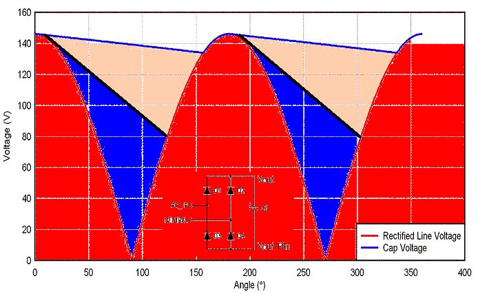

    Khi tải lớn (hình chỉ có tính chất minh họa), phần màu xanh, là năng lượng do tụ lọc cung cấp ngược trở lại nhỏ đi nhanh chóng, chất lượng nguồn DC xấu đi rất nhiều, người ta tìm cách bù bằng choke chẳng hạn, có thể hiểu như phần màu vàng :
    (với tính chất phức tạp của tải âm thanh, chất lượng của nguồn DC thay đổi cực kỳ phức tạp và khó khắc phục)
