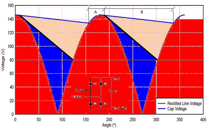

    Trong chu kỳ cấp nguồn mà bác Amber vẽ có thể phân thành 2 phần .Xin phép minh họa lại từ hình của bác Amber
    Chu kỳ A là thời gian tụ nạp , tải tiêu thụ lúc này được cấp năng lượng từ biến thế nguồn
    Chu kỳ B thời gian tụ xả , tải tiêu thụ năng lượng từ tụ
    Với tụ càng lớn thời gian B càng dài , thời gian A càng ngắn .Chất lượng tụ ảnh hưởng lớn đến chất lượng âm thanh
    Vậy ta sẽ tìm cách kéo dài thời gian A và rút ngắn bớt B , chất lượng âm thanh cũng được cải thiện rất rõ rệt

    - Như hình vẽ nếu muốn rút ngắn B thì có cách tăng tần số (nguồn xung) còn kéo dài A thì em chưa biết làm bằng cách nào? :roll:

    Vì tần số điện nhà là cố định (50Hz) nên rút ngắn B đồng nghĩa với kéo dài A mà bác .Tuy nhiên như vậy sẽ dính phải gợn ( Hum ) nếu kéo dài không hợp lý .
    Từ đó suy ra điện 3 pha để nghe nhạc hay hơn 1 pha . Nguồn xung thì hay bị dính nhiều cao tần rồi :mrgreen:

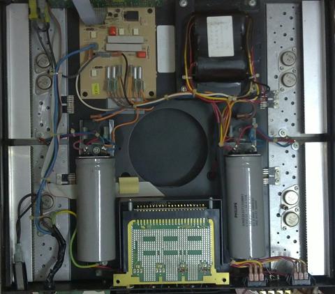

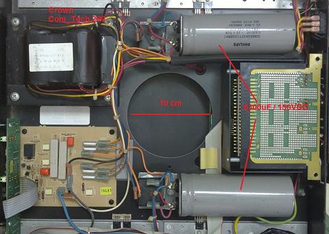

    Xin chào tất cả các bạn.
    Vừa rồi có một bạn trên diễn đàn có nhờ mình tư vấn cách MOD một Power bán dẫn với cách đấu thêm tụ nguồn. Mình xin phép được sử dụng làm ví dụ giúp các bạn hiểu rõ hơn về vấn đề này, mời các bạn đón theo dõi quá trình modify và kết quả...
