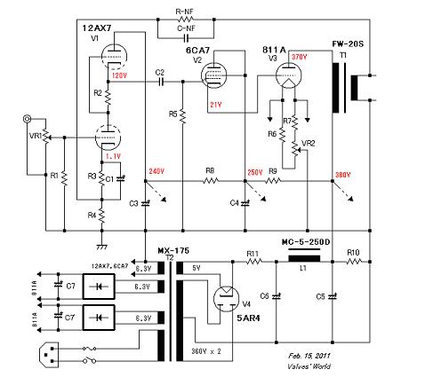

    em có anh bạn đi công tác nước ngoài cho lại cái ampli đèn 811A SE, kèm theo cái mạch điện bác ấy cho.
    Hiện tại ampli vẫn hoạt động bình thường, nhưng khi mở lớn volume (hơn 1 nữa) thì tiếng bass bị bụp bụp nghe không được hoặc nghe nhac ngoại có tiếng bass nhiều cũng không xong, em nghe nhạc sến thì nghe được.
    các bác chỉ em cách khắc phục em nó với, em thấy trên mạch điện có cây đèn 6H1 đến 12au7 đến G811, vậy mấy đèn này thì mình có thể thay đèn gì thay thế được.
    cám ơn các bác nhiều ah.

    Hình nhỏ quá bác ơi!
    Mạch trên bác vẽ đúng chưa hay chỉ mới nghĩ ra. Tầng drive dùng 1/2 12AU77 khg đủ cấp dòng cho dòng lưới G811A. Hơn nữa áp G1 khoảng 25V B+ = 450 V nên cây 12AU7 chịu áp VAK =425V sẽ tiêu ngay chứ khg thể như bác nói được

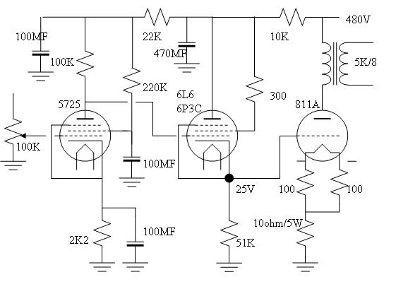

    Bác thử DIY lại theo mạch này

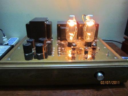

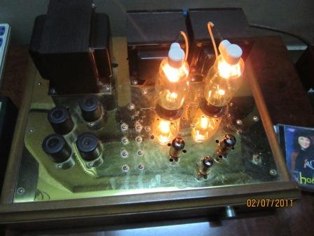

    dây là hình của em nó, nhìn tươm tất nhưng hát e ẹ quá, em không biết DIY làm lại hết cũng ngán nhưng cứ thử xem sao..
