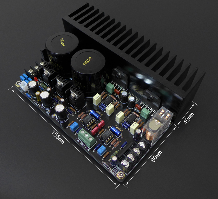

Chào các bác, Em có 1 mạch GC LM3886 Stereo từ TQ bị dao động cao tần, kể cả khi không có tín hiệu vào & ra, amp cũng khá nóng, em đo qua đồng hồ công suất thì thấy ăn 7-10W (tuỳ vào lúc có nối mát hay ko) Em đã thử hàn thêm tụ 220nf vào 2 chân input (9,10) như trong datasheet nhưng vẫn không ăn thua. Theo em hiểu là nếu có máy hiện sóng là sẽ dò ra và khắc phục được, nhưng em ko có máy cũng như trình để làm việc này. Liệu có bác nào giúp em khắc phục đc ko ạ? Cảm ơn các bác Q
Nếu tự kích bác kiếm cái loa đểu gắn vào sẽ thấy nó hú rít như mic bắt được loa ý. Và thường nó nóng bất thường nếu quá khéo còn tạch cả chip. Mấy cái mạch này toàn do mấy tay amater china vẽ vời cho đẹp thôi chứ chẳng có quy chuẩn gì đâu bác, rất dễ tự kích vì k hiểu gì trong layout.
Nếu ko có input, nối loa vào thì nó ko bị tự kích gì hết bác ạ, im re. Nên em mới nghĩ là nó bị dao động cao tần
Bọn này thường vẫn có tí tải lúc no load, mấy W bác đo được cũng k đáng kể đâu, đám ic regu kia và đám op amp cùng con relay nuôi không nó cũng ăn tải mà. Có bảo vệ loa bác cứ cắm loa vào cấp tín hiệu nghe 30' xem nó nóng lắm k, nóng lắm lúc đấy thì có vấn đề.
Em ko nghĩ mấy thằng xung quanh ăn điện nhiều, vì em sờ tản nhiệt ko tải cũng ấm, chứng tỏ là ra chip hết
Bác kiểm tra lại điện trở input (nối đầu vào với mass) tầm 22k, kg có điện trở này hoặc điện trở quá lớn sẽ bị hiện tượng như tên.
