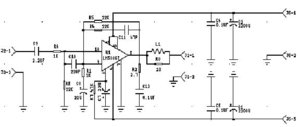

    LM của em đây:
    Do không chờ được file Corel của bác Gmar, em lang thang trên mạng tìm được cái schema này, nó có vẻ hơi nhiều linh kiện hơn so với mạch của bác Gmar đã post.
    Việc bác Gmar chưa đưa file lên em thấy lại hay. Nó kích thích tinh thần DIY của em :D
    Linh kiện của em hiện giờ chỉ đủ hàn cho 1 vế, IC thì bác Via đã gửi cho bác Tyro rồi, em sẽ sớm liên lạc với bác Tyro để nhận IC nhằm sớm hoàn thành LM.
    Nghe các bác nói LM có bass hay hơn TDA nên em đã làm luôn bộ phân tầng chủ động rồi, chỉ chờ LM xong là phối ghép thôi.
    Tụ điện em sài loại chịu được điện áp 50V là OK các bác nhỉ?
    Riêng về bo nguồn thì em chưa làm. Đang băn khoăn giữa việc vẽ lại bo nguồn của bác Gmar (có quá nhiều linh kiện em không tìm được, nhất là mấy con phờ rét phờ riếc gì ấy), hay dùng lại bo nguồn của TDA nhưng dùng 2 biến áp riêng. Caí vụ này bác nào có ý kiến gì thì chỉ luôn cho em.
    Part list:
    C1, C2: 2200uF.
    C5, C6, C12: 0.1uF.
    C7, C8: 22uF.
    C9: 2.2uF.
    C10: 220pF.
    C11: 47pF.
    R1, R6: 1K.
    R2: 2.7ohm.
    R3, R4, R5: 22K.
    R7: 47K.
    R8: 10ohm.
    L1: 0.7uH (dây đồng 1mm quấn quanh lõi 7mm 14 vòng)
    U1: LM3886T

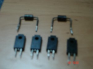

  20. HUNGHKQ
    HUNGHKQ Advanced Member
    6/12/05
    1.063
    Q.2
    gởi bác tấm hình Diod Fred C20M và C90M, hinh chụp hơi mờ, bác thông cảm một tí
    Chúc vui vẻ
    HUNGHKQ
  21. btlinh
    btlinh Advanced Member
    5/3/06
    370
    Cảm ơn bác,
    Diod xung thì em đã biết, còn Diod Fred C20M và C90M thì hình của bác mờ quá, với lại hình như nó là ba chân hả bác. Bác vui lòng ghi giúp em trên con Diod Fred C20M và C90M nó ghi cái gì để em nhận biết.
    Cảm ơn bác.
  22. tivoi
    tivoi Advanced Members
    14/12/05
    2.326
    24
    HCMC
    C20M, C90M la số đấy, trên than con diot nó ghi số ấy đấy, hinh như là thế :D
