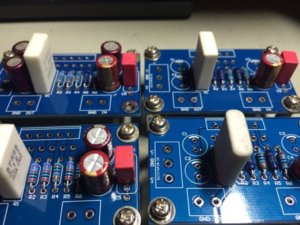

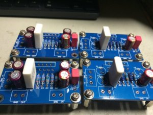

  4. craze
    craze Advanced Member
    18/10/13
    531
    41
    Phường Ve Chai
    Đã nói là làm
    với cấu hình này đợi thánh bơm thêm 4 em LM made in USA nữa là đóng điện
    quả này Cụ Ja nhìn thấy chắc là chân run bần bật sợ
    Vfets 2 thua chắc là quy sơn ở ẩn củng nên khaaaaaaaaaaaaaaaaaa :lol:

  5. jamahamvui1978
    jamahamvui1978 Advanced Member
    9/12/13
    2.554
    221
    Nhổ mấy con trở sứ ra, bữa nào em đưa mấy con trở CD ve chai táng vào mới xứng tầm với LM ve chai.
    Cẻafine đâu hết ồi. Sao lại đóng mấy con tụ mầu lạ kia vào :lol:

  8. nvkhoahcm
    nvkhoahcm Advanced Member
    3/8/09
    1.409
    86
    Tân Phú - HCM
    Trời.....nhìn cấu hình này lão ja đang cười khú khú chứ run gì..... :lol:
    Nhất làm mấy cái tụ in (Wima). Tán Cerafine 4.7uF BP vào....Còn con 0.1R nếu không chơi // thì bỏ luôn... :D

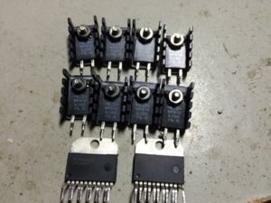

  13. craze
    18/10/13
    531
    41
    Phường Ve Chai
    báo cáo thánh và cụ Ja là hàng đã cập bến an toàn và nhẹ nhàng dự báo là em nó sẽ mang chất âm Mẽo dù là ve chai khaaaaaaaaaaaa :)

  14. quangviet
    quangviet Advanced Member
    2/3/09
    670
    Hải Phòng
    Cụ craze cho em hỏi,cụ mua mấy cái board này ở đâu mà đẹp thế ợ?Em mới nhìn thấy lần đầu,cụ chỉ chỗ em với đc không,hay cụ xem cụ nào có mà tình thương mến thương thì em xin đa tạ! :mrgreen:
    Dạo trước em có phá một cục Sub JBL chắc hàng Mẽo vì thùng của nó bằng Composite thì phải chứ không phải nhựa,mà chắc tuổi em nó cũng ngang ngửa tuổi em cũng nên.Em tháo đc đc 2 con trong đó.

  17. hieu_ma
    hieu_ma Advanced Member
    8/12/05
    1.009
    47
    Hà Nội, Việt Nam
    Bác craze ơi, bác có sơ đồ mạch của board này không?
    Tụ C1 C2 thì là tụ nguồn.
    Tụ C2 và C4 có tác dụng gì nhỉ?
    Con chip cụ ship về ngon nhỉ. Hôm trước em mua ở dientuaz hai con LM3886 hàng tháo máy, chữ in giống như của bác - nghe ổn lắm.
