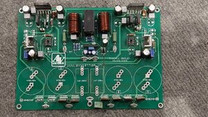

    Em còn 1 bộ pcb chưa hoàn thiện layout cách đây hơn 6 năm, pcb tặng bác linh kiện bác lấy cũng được không cũng được. Mạch chạy 2 con LM3886 có bảo vệ loa Upc1237, buffer opam.
