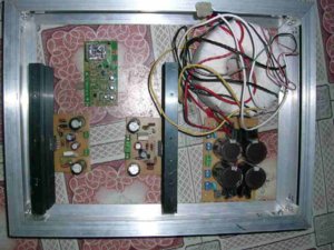

    Kính mong các bác tư vấn cho kiểu quy hoạch mặt bằng tổng thể cái LM3886 của em như hình đính kèm có bị sai sót gì về kỹ thuật cũng như mỹ thuật không ạ.

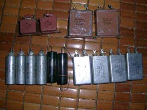

    Nhân đây, theo các bác thì em nên dùng tụ nối tầng nào là tốt nhất cho LM3886 trong số các tụ dưới đây luôn thể.
    Cám ơn.

    Trong các tụ nối tầng cho LM3886 trong sơ đồ mạch là sử dụng tụ không cực MPK khoảng 0.47uF cho đến 2.2uF .Nhưng theo kinh nghiệm của em thì nên sử dụng loại tụ có cực tính thì LM ít tổn hao nhiệt hơn ,đầu tín hiệu vào nối với cực âm và đầu vào cực + nối với LM .Nếu nối ngược lại thì cũng như tụ không cực nếu không tin thì hãy thử một lần rồi xem

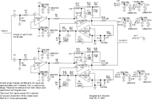

    mạch cho LM3886
    các pác có cao kiến gì không ?

    nhìn dàn tụ dầu của ông anhchangngongan mà thèm, đi hỏi mua ở Nhật tảo " anh bán cho em tụ dầu " -->> " toàn được đưa lại là tụ kẹo " . mà sao LM3886 nóng wá đậy nắp lại temp toàn ngất ngưỡng 60 :( .
    các bác nói dùm cho em bít với, khi nối tầng = tụ thì giữa tụ dầu - tụ kẹo - tụ hóa. Nghe nói là khi dùng tụ dầu nối tầng thì âm thanh nghe sẽ có vẻ mềm mại hơn có đúng như vậy kô ạ, vậy nếu dùng tụ kẹo thì nghe sẽ khô hơn và dùng tụ hóa thì ra sao.

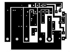

    anh Trung ( rumbeng ) ơi,.... có mấy người bên forum khác cũng muốn làm LM 3886, em lấy cái hình board của bác Gmar ở trên đây đem đi rửa thì sài được kô.
    bác MaCao ơi: bác đem đi rữa ra board chưa vậy.
    khổ em wé, em cứ mấy người này dzí hỏi về cái board miết :(

    Board
    :roll:
