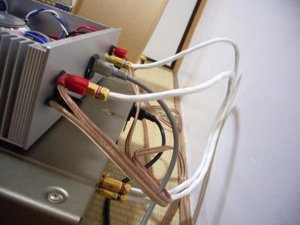

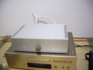

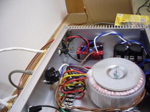

    Chào các bác, đây là kết quả sau vài tuần hì hụi của em
  11. aki
    aki Approved Member
    1/6/07
    46
    Chi phí:
    - bộ kit dual mono của brianGT + tiền ship: 90$
    - hộp nhôm tản nhiêt: 80$
    - transmitter Nuvotem 500VA: 50$
    - dây nhợ, jack cắm, etc : 30$
    tổng 250$
    Chất lượng:
    Quá hay với tầm tiền, em làm một phát kêu ngay, không hum tí nào. Âm thanh trong sạch, rõ ràng, treble thanh, bass sâu, công suất mạnh. Nếu so với amp đèn thì hơi thiếu độ ấm ngọt, để nghe pop-rock tuyệt vời.
    Có một bệnh là khi bật máy thì đèn đóm trong nhà chớp giật, cầu chì kêu cái tạch, em tiêu đến chục cái fuse 3A rồi, chắc tại cục tran và mấy cái tụ trâu quá, có cách giải quyết nào các bác chỉ em với.

  13. conan4283
    conan4283 Advanced Member
    19/3/06
    948
    Hà Đông quận
    Hiện tượng vậy là do bị sốc điện, BA với tụ của bác khủng quá.Bác thay cái cầu chì chịu được dòng lớn hơn vào, cầu trì 3 A em sợ nhỏ quá. Hoặc là bác dùng con CL_06, hoặc lắp mạch đóng điện trễ.. Đơn giản bác cứ thay cho em cái cầu chì lớn lớn một tí là ok.
  14. metalhead
    metalhead Advanced Member
    15/2/07
    3.287
    31
    Tại cục xuyến của bác ăn dòng lúc mở máy lớn hơn nhiều lần so với khi chạy bình thường, đây là bệnh chung của nguồn công suất lớn, đạc biệt là nguồn xuyến. Hiện tượng này có thể gây hại cho các linh kiện trong máy. Bác cần làm 1 mạch soft-start có tác dụng giảm dòng mở máy, có rất nhiều dạng mạch kiểu này, bác có thể tham khảo tại đây:
    http://www.sound.westhost.com/project39.htm

  15. metalhead
    15/2/07
    3.287
    31
    Theo em ko nên làm vậy, nhỡ có chuyện gì xảy ra thì amp cháy tan tành, còn cầu chì thì vẫn lành lặn, theo thiển ý của em nên chọn cầu chì chịu dòn gấp đôi yêu cầu bình thường là vừa.

    Cái vụ shock điện bác thử dụng con điện trở hạn dòng, mấy bác lắm class A hay dùng đấy, nó hình tròn dẹt bác à, thử hỏi mua ở mấy hàng rã máy hoặc hỏi các bác làm Aleph 5 xem còn dư con nào không và "xin".

    @ bác aki: trong mấy cái mạch em gửi, có 1 cái mạch dùng trực tiếp điện lưới 220V, bác cần cẩn thận khi làm việc với nó.
    Muốn đơn giản nữa bác có thể làm theo mạch em đính kèm dưới đây, Trong mạch này dùng Relay loại cuộn dây 220V, điện trở thì tùy chọn sao cho thời gian trễ vào khoảng 2-3s, bác có thể bắt đầu từ giá trị khoảng 50ohm rồi tăng dần lên đến khi nào thấy ok (hiện em vẫn còn đang thử nghiệm, theo em khoảng 200 ohm là vừa), lưu ý cần dùng điện trở công suất càng lớn càng tốt, ít nhất là 15-20W.
