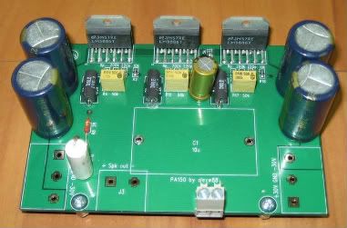

    Bác tommy ơi, làm luôn 3 em LM3886 một kênh đi bác, công suất ra khoảng 150W hà. Cho em ủng hộ một vé với.

    làm thì ok nhưng vấn đề là board pcb. bác biết hay ở gần chỗ nào làm mạch in thì bác đạt làm luôn đi . anh em mình share money. em cần 10 board. bác ở sg hay ở đâu?

    em nghĩ nếu cứ mắc song song IC thì sẽ làm tăng cường độ dòng ra tối đa trên tải,tức là công suất bác đưa ra chỉ có thể đạt được khi trở kháng vào của tải đủ nhỏ,còn nếu đấu vào loa 8ohm thì vẫn chưa qua nổi con số 100w/chanel đâu ạ.Thế nên nếu loa của các bác không có trở kháng quá thấp thì cũng không cần thiết phải dùng quá nhiều IC như vậy.Đó là còn chưa kể đến linh kiện dùng trong mạch phải là loại tốt,có độ chính xác cao,nếu không rất dễ gây cháy nổ.Còn nếu vẫn muốn tận dụng đựoc hết công suất trên thì bác phải làm biến áp xuất âm kiểu như của MC intosh.

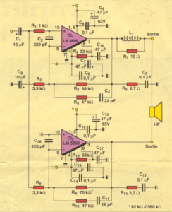

    Topic Gainclone dạo này yên ắng quá, em khuấy động phong trào tí !
    Tình hình là em dự định "nâng cấp" LM3886 bằng mạch sau:
    Em thấy nó khác so với những mạch các bác lắp ở những trang trước, hình như tốn tiền mua tụ hơn :) , nhưng không biết có hay hơn tẹo nào không. Em lại chẳng hiểu mô tê gì về điện tử, nên đành nhờ các cao thủ đánh giá thôi!
    Bác Gmar, bác Dztronic, bác Rumbeng ..., nói chung là bác nào còn máu LM3886 thì vào giúp em với ! Cho em tí nhận xét nhé !
  25. leminhfsc
    leminhfsc Advanced Member
    19/4/06
    508
    bác đã lắp chưa, em thì sài qua rồi tiếng hay hơn hẳn :D , đặc biệt cải thiện ở giải cao, bác cứ làm đi không thất vọng đâu
