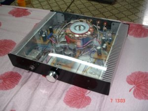

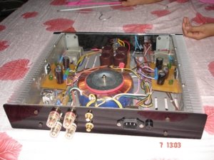

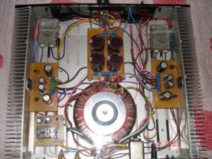

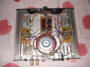

    Một số hình ảnh về Gainclone LM3886 của member HUNGHKQ

    Đã thay đổi vị trí của cục nguồn (cách xa cọc input), rút ngắn dây input tới volume : Tình trạng vẫn ù (thậm chí còn nặng hơn trước). Sau khi xem xét kỹ , theo em có lẽ là do mặt trước và mặt sau của máy em dùng miếng mica nhựa để ốp mà không dùng miếng sắt do đó mass volume không tiếp xúc được với vỏ chassis và tạo ra tiếng ù. Khi rờ tay vào 2 miếng tóa nhiệt thì trong loa phát ra tiếng lẹt xẹt nhỏ , vậy có cần phải đi mass cho 2 miếng tỏa nhiệt , nối tiếp qua 1 tụ 0.1uf rồi nối tiếp ra vỏ chasis không?
