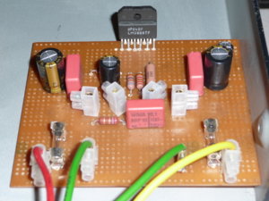

    Mời các bác xem sản phẩm của em nhé.

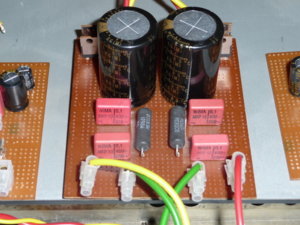

    Tiếp này

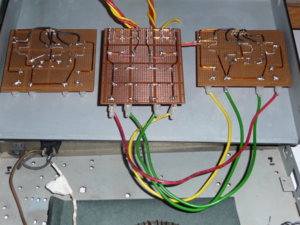

    Còn cái ảnh này nữa

    Bác meodenmatlua mua mấy con MUR860 ở đây đấy.

    Mấy con này em đặt mua cùng với con LM bác ạ, hôm trước em thấy bên NCC shop vẫn còn, bây giờ không biết còn không. Bác liên hệ thử xem

    Linh kiện của bác mèo đen gấu thía, toàn wima với dale, nichicon, Chất âm thế nào bác?

    Mấy con tụ WIMA là tụ cũ mua ở sieuthiav.net 6k/1 con. Em chỉ mới nghe thử qua tai nghe có 1 kênh nên chưa biết chính xác được chất âm. Chắc phải hết tuần này em mới hoàn thiện xong.

    Hehe, chúc mừng bác Mèo đen, bác chơi linh kiện gấu thật. Hy vọng kết quả sẽ làm bác hài lòng :D.
    À, ngõ tín hiệu vào bác nên làm cọc rồi hàn luôn chứ không nên bắt trung gian qua mấy trạm dùng cho điện đó :D

    Vâng, cảm ơn bác. Ở đó có cọc sẵn rồi, khi nào ráp hoàn thiện em sẽ hàn theo ý kiến của bác.

    Hì hì. Em lần đầu làm nếu làm trên board có sẵn thì không thú vị, đấu Point to Point vừa đấu vừa phải nghiên cứu mạch xem có đúng không qua đó hiểu thêm 1 tý về điện tử nữa bác ạ. Hôm đầu đấu thử không chạy, em phải nghiên cứu thêm mất 2 hôm. Cảm giác từ hồi hộp khi cắm điện lần đâu, rồi thất vọng khi không chạy, rồi thú vị khi tìm ra chỗ sai nó hay lắm.
    Đấy là ý kiến riêng của em thôi nhé, các bác đừng cười :p

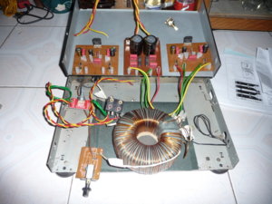

    Lôi cái topic này lên tý nhỉ. Em đang làm vỏ cho nó, mới được có thế này, còn thiếu miếng nhôm mặt trước nữa

    bác đừng có nói với em là bác dùng giấy vở làm giấy cách điện nha.

    Em mới đặt tạm vào trong đó thôi, chưa dám cắm điện đâu. Chiều tối qua em mới đi mua được mấy cái ốc chân bo mạch, chắc mai em gắn chân vào.

    Bác Mèo Đen test xong thì hàn luôn cho chắc chứ em thấy quá trời terminal làm gia tăng điện trở tiếp xúc không nên chút nào. Mặt trước bác tính làm bằng vật liệu gì vậy? Em hôm qua làm cũng gần bằng tiến độ với bác rồi, hôm nay tính show em nó nhưng vợ kêu ngủ sớm nên chưa chụp được :)

    hì hì, hôm nọ bác Triết cũng đã góp ý với em vụ này. Test xong em sẽ hàn lại hết bác ạ. Bác mau chụp ảnh cho em xem nhé. Cái vụ mặt trước máy em đang định làm bằng mica nhưng chưa có thời gian đi mua bác ạ.

    Báo cáo các bác là sau khi lắp linh kiện vào chassis ampli của em đã hát. Chạy 1 lúc nhưng IC vẫn mát nhưng xuất hiện tiếng ù, nghe rất rõ khi chuyển bài các bác ạ. Không biết có phải cần đấu mass ở đâu không các bác nhỉ. Các bác giúp em với.

    Nối mass với chassic bằng con tụ kẹo 104 để lọc nhiễu trước đi bác . Ù có thể do dây tín hiệu của bác dài và đi qua nhiều vùng " nguy hiểm " mà không có giáp chống nhiễu .
    Bác chụp lại cái hình để anh em đoán bệnh dễ hơn . :wink:

    Em post cái ảnh lên nhờ các bác bắt mạch giúp em. Các bác chỉ rõ giúp em, có hình vẽ minh họa thì càng tốt :D . Hôm nọ nghe thử chưa bỏ vào chassis thì không bị ù, em thử đấu mass rồi nhưng vẫn ù. Chỉ cần cắm điện vào, vặn volume ở min chưa đấu tín hiệu và đã nghe thấy ù rồi.
    Nhanh lên các bác nhé :D

    Em thấy bác đi dây tín hiệu giống dây nguồn quá! Bác nên lấy bọc giáp đi. Sau khi thay xong bác nên thử cấp nguồn từng kênh một. Và em lắp bao giờ giữa mass với vỏ máy là hai con diode đấu ngược hoặc con điện trở 10ohm. Cái amply của em vẫn ù giống bác. Nhưng rất nhỏ ám sát tai mới nghe được. Nên em tính lắp thêm lọc RC tại đường ra loa là RC = 2.7Ohm + 0.1uF
