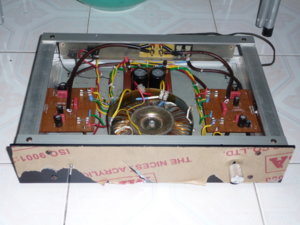

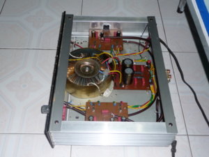

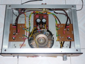

    Em tranh thủ cũng khoe với các bác cái Ampli Lm3886 của em luôn! Hiện đã hoàn tất nhưng vẫn có tiếng ù.. rất nhỏ không đáng kể. Cái này lấy cái headphone nghe vào chắc y chăng bệnh của bác Mèo Đen thôi. Em nghĩ do bố trí mạch quá gần khó xử lý, nên cũng tạm chấp nhận được.

    Ôi, sản phẩm của bác đẹp quá, 2 con tụ khủng thế. Âm thanh nghe thế nào hả bác?
  15. vuthanh6
    vuthanh6 Advanced Member
    31/8/07
    804
    66
    Em còn tính lắp 1 cặp 6800uF/63V to bằng đấy vào nữa cơ! Lỡ làm chassis nhỏ quá nên không nhét vào được. Cục nguồn xuyến em quấn lại 20V-0-20V sau khi nắn và có tải chi đo được +/-27Vdc. Em lắp trực tiếp không qua tụ nối tần, dùng volume 50K. Tính ra thì công suất chỉ khoảng chừng 38W/chanel thôi. Về âm thanh thì em đang phối hợp với cặp loa nỉ Sony 29'' và Fostex FE206E (thùng nén). Với loa nĩ khi em ghép với ampli đèn EL34 SE và 6C33C thì con Lm3886 là nghe hay nhất. Nó khắc phục được tiếng bass yếu nhưng dãi trung và cao thì đèn EL34 nghe chi tiết hơn. Còn ghép với Fostex thì không hợp chút nào!
