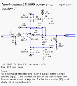

    bác lắp theo mạch nào ?
    Nếu bác lắp theo mạch của bác minhtriet post mid-treb rất hay nhưng bass không sâu :D , tiếng guitar bass cứ " pằng pằng " rõ ràng từng phát 1 . Mạch đó làm amp guitar điện là bá cháy :lol: . Cái này do mạch :D , bác làm pre rùi làm thêm cái mạch chỉnh tone nữa là đẹp .

    Mạch em post là của Mr Carlos Filipe, mạch đó gain khoảng 20 thôi (mạch nguyên theo datasheet gain khoảng 38), Mục đích của tác giả là giảm gain để giảm đi nhược điểm của LM3886 là bass và trung âm hơi cứng, bù lại phải ghép với pre và nhất là pre AD815 của cùng tác giả :D
    Bác Mèo Đen hình như lắp theo schema zin của hãng đó.

    Em lắp theo mạch của Chipamp. Khi nghe cái ampli này so với cái ampli nội địa cũ, nghe thấy thêm được nhều nhạc cụ hơn (không biết có đúng không).

    Mình xem lại rồi, mạch của Carlos và Chipamp cơ bản giống nhau, chỉ khác nhau cặp điện trở hồi tiếp nên pcb theo chuẩn Chipamp là tận dụng được.
    Pcb LM3886 sieuthiav có bán rất đẹp, nhưng schema không biết có giống Chipamp không?
