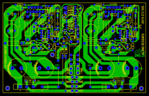

    Em vừa vẽ xong mạch 3886 này không biết có ra gì không, Bác nào đã lắp theo mạch này rồi thì cho em xin chút kinh nghiệm nhé! em đang định làm pcb nhưng còn lưỡng lự vì trông thì hoành tráng nhưng ko biết chất âm ra sao?

    chú này em làm roài, ko bõ công để làm dâu ah, cứ làm theo kiểu đơn giản xem ra hiệu quả hơn ah :oops:
