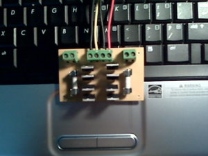

    Tuổi trẻ thì được phép sao? Có lỗi thì nhận chứ còn biện minh gì nữa. Hi vọng rằng các bác thông cảm thôi vì ai cũng có sai sót, có những lúc lỡ lời. Giúp đỡ thì em đây rất sẵn lòng với khả năng của mình.
    MUR 860 em mua ở Nhật Tảo giá 9k/con. Em thấy ký hiệu chữ "ON" trong vòng tròn chắc là nhái ON Semiconductor.
    Chất lượng thì em mới vừa làm mạch xong lu bu quá cũng chưa thử được.
    Em nó đây ạ!
