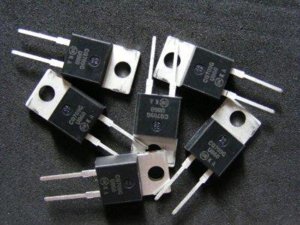

    Các bác ở tp HCM mua MUR860 ở chợ Nhật Tảo tiệm Cường Linh có bán đó. Shop B13-B14 trong chợ mới. Hình dáng nó "giống" thế này nè. Em đã nói là chất lượng em chưa có thử. Lỡ như nó tệ quá thì các bác đừng la em nhé. Vì em không có xu 'hoa hồng' nào đâu.

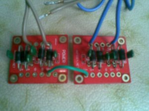

    Chào các bác, vụ đo được điện áp xoay chiều sau khi nắn qua cầu diode chắc tại cái đồng hồ lởm của em, vì em đã làm một cái cầu nắn khác đấu P2P nhưng vẫn có điện áp xoay chiều khi đo -> tạm kết luận do đồng hồ, yên tâm lắp tụ lọc vào đo được khoảng 32vdc, quá đẹp! hi hi
    Bây giờ đến mạch chính, PCB & IC em mua ở sieuthiav, thấy trên mạch ít linh kiện hơn mạch của bác GMAR nhiều, hàn tẹo là xong linh kiện (tụ, trở mua chợ giời), rồi hàn dây loa, dây tín hiệu , hồi hộp cấp nguồn => em nó im re các bác ạ. Quay sang PM cho bác stav xem bên dưới bo mạch có cần hàn thêm linh kiện gì nữa không thì bác TA bảo là em đã dùng con điện trở dây cuốn 0.2/5W rồi nên không còn gì để hàn nữa, buồn quá đi ngủ. Hôm nay lên đây xin các bác tư vấn, đã bác nào dùng bo của stav mà bị như em chưa?

    Em post anh đây, dùng điện thoại nên hơi mờ.
    Tụ 1000uf và 22uf cực âm hàn vào chỗ đánh dấu viền trắng.

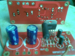

    Tiếp ảnh...

    Bo 2 mặt hàn xuyên lỗ bác phải hàn cẩn thận vào, còn cái điện trở dây quấn to thế không biết để làm gì bác ơi. Cái này ở con LM của em dùng để xả tụ nguồn.
    Mối hàn con LM em thấy hàn hơi ít, chân LM bác cắm vào bo hơi nông thì phải :D

    lần trước em làm con này cũng có lần bị vậy ,bác thử sờ ic xem nó có ấm ko ,nếu ko thì là do hàn chưa ăn mạch bác chỉ cần dùng mỏ hàn dí vào các mối hàn lấy tay ấn cho các linh kiện xuống sâu hơn ,mỗi lần dí thì một lần chấm nhựa thông là được

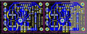

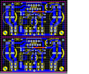

    em gửi Bác cái mạch của em, có 02 loại tùy Bác lựa chọn. Bác chỉ việc down file pdf về in, là, ăn mòn, khoan là có cái để nghịch rồi! Thân!
  21. longpcb
    longpcb Advanced Member
    16/9/08
    2.175
    23
    Gầm gầm cầu!
    dây là file ảnh!
