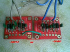

    kính thưa các bác.tình hình em đã lắp xong bo công suất con lm này mua ở sthiav.nhưng mà có 1 số lỗi thế này mong các bác giải quyết cho em:
    - em lắp 2 con tụ 10000uf để lọc nguồn cho em nó,em chỉ dùng cầu diode để nắn thôi khi nối bo nguồn vào bo công suất thì cứ hễ lắp cái cầu chì nào vào là đứt cái ấy(mặc cho cầu chì đó chịu được bao nhiu A).ra quán thằng bạn sửa chữa điện tử thì nó bảo là em điên.nó bảo đã dùng 2con 10000uf vào lọc nguồn thì không cần 2 con này nưa(chỗ em khoanh tròn ấy ạ).
    - em chẳng biết lắp chiết áp cho em nó thế nào,chiết áp đơn thì chân 1 vào input chân 2 vào GND chân 3 là đường tiếng vào.thế có chính xác không các bác,tại sao em lắp nó chẳng có tác dụng khi vặn to nhỏ ạ.
    - em lắp khi không bỏ 2con tụ ở trên(chỗ khoanh tròn) thì cầu chì không bị đứt nữa thì cắm cả in out loa ù cắm vào nhạc thì chẳng nge thấy gì.hic :( :( .có phải là em chưa nối mát không.và nối thì nối thế nào.
    Em còn gà mong các bác đừng cười em nha :oops: :oops: .giúp em ạ con này em làm gần 1 tháng chưa kêu làm 3 kiểu mạch rùi ạ

    em còn 1 bệnh của em nó là ic rất nó rất nóng các bác ạ.em bật thử chỉ mới được 10s phải tắt gấp,sờ vào xút tí xém tay :mrgreen:

    nóng thì bác phải gắn tản nhiệt cho em nó với chư :mrgreen:

    - Đứt cầu chì em nghĩ là bác đã đấu lộn chỗ nào rồi, tụ mà cứ đúng cực ghép với nhau thì k vấn đề
    - chiết áp đơn có 3 chân, đôi có 6 chân (stereo), 2 chân ngoài có 1 chân là tín hiệu vào, 1 chân nối mát, chân giữa lấy tín hiệu ra đưa vào mạch khuếch đại. Mát là điểm 0v, bác xem lại 2 cái cầu nắn em post ở trên, mát là điểm nối chung của đầu + cầu này nối với đầu - của cầu kia.
    - bo mạch mua ở stav không cần hàn thêm gì ở mặt dưới mà vẫn hát, không biết hàn gì thêm vào có khác gì không?

    em cóa 2 bo công suất các bác ạ.mua pcb của stav về chỉ việc hàn linh kiện thôi.linh kiện ít nên em sắm lun hàng xịn của bác stav.khi về hàn gắn đầy đủ.bo nguồn chỉ dùng 1 cầu 25A với 2 tụ 10000uf/63v nắn.cấp nguồn cho em lm thì ù ù ù.......và chỉ có ù ù ù.cấp input thì cũng vẫn ù ù ù.....và ù ù ù.theo các bác thì em đã được mua IC mới chưa ạ.em thử đủ kiểu mà cũng chỉ có ù ù ù... :( :( :(

    huhu. còn con của em liệu đã được mua ic mới chưa các bác.sao các bác không cho em ý kiến để em mằn lun ạ.mấy hn em để chỏng chơ vì đợi các bác góp ý mà chả thấy đâu :(

    Còn ù ù thì vẫn còn sống mà bác, em nó chỉ chết khi hộc máu mồm hoặc nứt toác sọ ra thôi :lol: Nghe ghê quá, bạo lực quá.
    Bác gỡ hết linh kiện ra, làm lại từ đầu đi bác, có vài con linh kiện thì nhanh thôi mà. Trên board công suất, hình bác chụp mờ quá em nhìn không rõ nhưng hình như cặp tụ nhỏ bác hàn sai cực tính.
