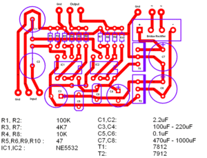

    Em đang dùng mạch này làm pre, nghe cũng tương đối. Bác thử xem.
    Mà mạch của em lại có vấn đề thế này: em dùng nguồn đôi, khi chưa gắn với mạch công suất thì ok, mạch công suất hoạt động độc lập cũng ok. Nhưng khi gắn mạch này vào công suất thì có tiếng ù (rất nhỏ), chỉ khi yên lặng và ghé sát tai vào loa mới nghe.
    Em nghỉ do mass chưa được: em chỉ mass từ board nguồn mạch công suất một dây xuống chassic, còn nếu mass thêm phần nguồn của Pre xuống chassic thì lại ù to hơn. (Em nối dây mass ngay tại chân tụ lọc)
    Có bác nào có kinh nghiệm chỉ dẫn giúp cho em nó hết ù.
    Thanks các bác lắm lắm

    dung một con 2sk170 cho một kênh!
