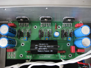

    Hình e mới ráp xong đây ạ :D

    bác có bo xịn & đẹp quá! mà ráp 3 con/kênh chắc cs lớn lắm!
    Em làm 2 con thấy cũng như 1 con nên làm 1 con cho dễ.
    Tất cả dây tín hiệu bác nên hàn, không nên bắt vít. tản nhiệt để vậy có nóng lắm không?
  4. star
    star Advanced Member
    6/11/09
    84
    Vâng, tải nhiệt quá nhỏ ạ, nóng lắm. e đang chuyển qua cái vỏ khác cho rộng
  5. audiofind
    audiofind Advanced Member
    14/4/08
    605
    em thấy 2 cục nguồn này nhỏ wá so với công suất của IC
  6. DJVDK
    DJVDK Advanced Member
    16/3/09
    1.025
    432
    bác làm đẹp & gọn gàn lắm
    bác cho em spam 1 tí,
    dây tín hiệu và dây nguồn bác cho cách xa nhau 1 tí
    &nếu được bác thay luôn 2 con cầu = 1 số MUR860,tiếng ra tốt hơn
    have fun

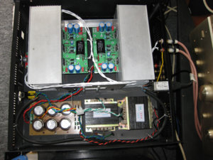

  8. coi
    coi Advanced Member
    3/4/06
    2.221
    amp bác nhìn gấu quá, nhưng layout vị trí BA nguồn với các bo mạch chưa đẹp, đề nghị làm lại. Với chassi này vừa đẹp cho toàn bộ ruột. Bác đẩy 2 bo tiếng ra 2 bên sát vách , đưa 2 BA nguồn ra phía trước mặt tiền, đưa bo nguồn vào giữa 2 bo tiếng, bác sẽ thấy đẹp hơn, hợp lí hơn ... :D . Trừ trạm bắt dây nguồn, các trạm tín hiệu với dây ra loa bác hàn thẳng luôn, mấy cái trạm đó ko tốt cho tín hiệu. Mà e thấy bác chưa có bo bảo vệ loa, gắn thêm vào, ko nổi hứng vặn volume lên nó mà tèo LM thì tèo téo teo....loa luôn... :mrgreen:
  9. star
    6/11/09
    84
    dạ
    e tiếp thu ý kiến ạ :D
  10. metalhead
    metalhead Advanced Member
    15/2/07
    3.287
    31
    Bố trí như bác star làm hiện tại em thấy chống nhiễu tốt hơn cách của bác đó, đặt biến áp nguồn ngay cạnh volume và bo công suất không phải là í hay.

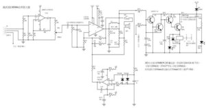

    bác " trà xanh " ơi :mrgreen: ! 2 cái mạch trên bác vẽ cái mạch nào ổn áp cho nguồn -VCC vậy :oops: ? loại biến thế cho nguồn này có cần điểm 0v không vậy? hay là mình nối nguồn dương của mạch dưới vào chung với nguồn 0v (nguồn âm ) của mạch trên là mình có nguồn ổn áp + - VCC ? :D
    em có vài " théc méc " mong bác chỉ giáo dùm , cám ơn bác nhiều :D !
    à quên ! em có thể dùng IRFP 9240 thay thế cho TIP 2955 không vậy ? có cần phải thay đổi thiết kế gì không? mong bác giúp dùm em vì em đang có sẳn mấy con IRFP 9240. Nên em muốn tận dụng xài lại đó mà :lol: !

  16. star
    6/11/09
    84
    Đã chỉnh lại rồi ạ. Mua cái vỏ to nhất chợ mà vẫn chật :cry:
    e dự kiến vẫn thay đổi linh kiện nên chưa hàn dây vào cố định (hàn vào khó tháo lắp)
