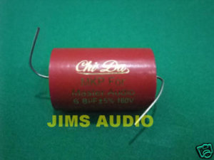

    Nên bỏ nó đi thì hay hơn. Tụ ngõ vào nếu có thì bác nên dùng loại MKP không phân cực như này nè.
