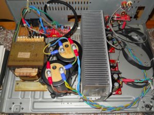

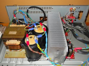

    Lâu rồi mới có ít đồ chơi cho 3886 lại mang ra mod.
    Đôi tụ lọc nguồn được bác VQ_audio để lại, thế là nhân đây thay luôn toàn bộ diot, tụ, trở, chiết áp bằng linh kiện của sieuthiav (trước đây em toàn tận dụng linh kiện tháo máy + chợ giời), bây giờ chỉ còn mỗi 2 em IC là vẫn dùng hàng chợ Giời.
    Kết quả là tiếng bass có cải thiện hơn trước kha khá, nhưng lại bị ù xì dù em vặn volume to hay nhỏ thì tiếng ù xì vẫn như thế.
    Tín hiệu em lấy trực tiếp không qua tụ input (chưa có tiền mua! :) )
