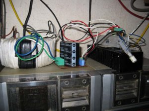

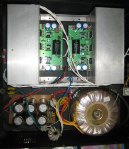

    Sợi mass (com) của 2 tụ lọc xuống chassis chưa Bác?

    Cái cáp bẹ màu đen có phải dây ra loa không bác?
    Em thấy dây tín hiệu của bác để dài quá.

    Có nối mass với chassis rồi bác

    Vâng dây đen là dây loa!
    Dây tín hiệu thì em vẫn giữ nguyên từ lần trước, để tối nay em kiểm tra lại xem có chỗ nào chưa nối mass không.

    Một sợi dây riêng từ chân tụ xuống chassis ấy nhé bác!

    Cám ơn bác, tối nay em làm luôn xem sao!
  7. freshaudio
    freshaudio Advanced Member
    16/6/07
    695
    521
    Có nối mass với chassis rồi bác[/quote]
    Một sợi dây riêng từ chân tụ xuống chassis ấy nhé bác![/quote]
    Cám ơn bác, tối nay em làm luôn xem sao![/quote]
    Đúng như bác regular nói, em đã nối mass dây com. cặp tụ nguồn và điểm mass trên bo xuống chassis, em nó im re không ù xì gì nữa. Bây giờ đang thưởng thức thành quả, hôm nào lên La Thành làm cái mặt nhôm là chuẩn luôn.

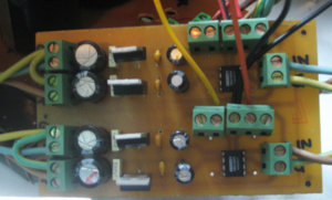

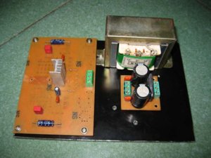

    Chào các bác,hi hình như không có bác nào máu vụ bridge BR100—100W Bridge Circuit này của em nhỉ.Theo em đoán nó là 1 phần dự án ứng dụng lm3886 của National vì nó thiết kế vài dạng mạch ứng dụng để phat huy em lm nay mà.Em thấy có bác trong rum còn làm 3 em 1 kênh cơ mà em cũng làm rùi nhưng vì k tính toán là loa mình 8 ohm trong khi đó tải 4ohm nó mới phát huy đc 150W hix

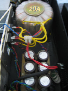

    còn biến thế nguồn thì hôm nọ dùng cho 3em/kênh nên có 20A à, giờ đấu blance nên thiếu 1 cục nguồn. Đang đặt STAV cục biến thế nguồn 800w cho amply này chắc đủ bác ạ, cái này em chạy thử bằng biến thế 'chợ' ạ ,dây tín hiệu toàn dây điện chẳng có giáp gì mà ko thấy ù xì.

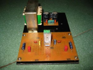

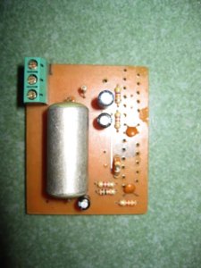

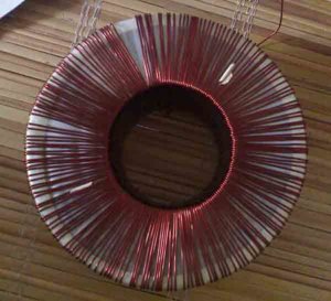

    xuyến 20A nó to lắm,phải dùng dây cỡ 2mm cơ.em làm cái xuyến dây sơ cấp 0,6mm gì đó,dây thứ cấp 1,5mm nhưng tính toán cũng chưa đc 8A nè.theo em bác dùng xuyến cỡ 400VA là ok rùi nếu kiếm đc em kích điện nào lấy cái lõi của nó thì ôi bá cháy trước em có quấn thuê 1 cái ntn nè.cái ứng dụng national khuyến cáo ý nhưng phải tìm đc đâu em tụ tầm 47000uF như trng shine7 làm đó vì national cũng khuyên dùng tụ lọc tầm 40000uF mà bác dùng nắn cầu là đúng đó, vì cấp dòng cao đc chứ mấy em mur860 thì dưới 10A thui .nhìn bộ tản nhiệt khủng ghê đợt này em thử làm 4 em /kênh loại ic thường như national xem ok k nếu ok 200w thì gắng chơi 1 em 8 "sò" lm3886 trong 1 ampli hì doạ tí .em thấy nó ghi sử dụng đc tải 8-4 ohm mờ linh kiện ít nhưng có vẻ dòng phải cao đây. bọn này có vẻ ít ù xì khi đấu cầu hoặc song song.chắc bác dùng ic ngon ah loại bao nhiu K và mua ở đâu vậy bác tụ nguồn trông như enla phải k bác vài hình của em bác đừng chê nhé hi chưa hoàn thiện lắm đang đầu tư pre đã có bác nào đụng hàng chassic aluminum 3mm như em ko :D

    nữa nè

    Tụ marantz 15000uF bác à, IC 8$/con :cry: e mua có 6 con à, còn 6 con mua ở NT mua có 45k/LM lắp vào nghe cũng chẳng biết kênh nào IC nào cả :lol:

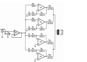

    Mạch đây bác Thịnh ơi,bác phân tích hộ em nha em tập hợp đủ linh kiện rồi IC tàu thử trước đã hì :lol: Ah 4 con tụ 4,7uF kia trong mạch hãng là 22uF bác ạ còn lại chuẩn giờ k biết ntn nhưng em đi giặt là đã tí bác phân tích xong em chắc giặt xong hì ah con đệm nó dùng LF412ACN, Dual JFET Input Op Amp bác ạ.bác giúp em em cảm ơn bác nhièu lắm hì :)
