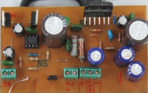

    em là newer, tý tởn đú 1 em LM, mỗi kênh 1 em LM với pre là NE5532
    híc chẳng hiểu sao em đóng điện vào thì 1 em ngọt ngào, 1 em thì im thin thít.
    vặn vol lên khoảng 50% thì em đấy thỉnh thoảng bụp bụp xoẹt xoẹt, tháo hẳn em ngon lành ra thì thấy em kia cũng có tiếng nhạc vo ve, nhưng méo trầm trọng luôn. em đổi lại đầu của chiết áp mà vẫn bị hiện tượng vậy.
    híc bác nào bắt bệnh hộ em với. chứ lại giật ra hàn lại mạch khác thì mệt quá.

    bác cho em cái mạch pre đi em coi,lm3886 dựng thì nên dùng trở tiếp âm 680ohm nối tiếp với tụ 47uF thì cho bass chắc và hay hơn

    híc nó đây ạ.

    bác thử đảo ic xem sao chứ ic tàu này cũng có hai ba loại đó.nếu mua chợ giời thì vào 25 trần cao vân ý,nhưng hôm kia em vét nốt 3 con rồi hì ic em mua phải con kém trông nó k nhẵn chữ mờ lệch vì thiếu nên mua nghe chán hơn loại 1.dây cuộn cảm bác dùng dây 1mm quấn 14 vòng quanh trở 10ohm nếu làm 1con/kênh thì k cần tụ 220p đâu.tụ thoát âm thì nên dùng 47uF và nối tiếp với trở 680 nghe ok nhất tụ chống nhiễu nên dùng loại trông như hạt dưa bé ý màu vàng loại đó chuẩn hơn ,hoặc ngon thì dùng wima bác ạ.vì bác dùng pre nên đầu vào hơi khó nên kiểm tra đế soket ic xem sao vì trước em làm nhìu cái tiếp xúc kém lắm pre của bac em chưa nghe nhưng theo em nó hợp với pre rời ad815 hơn đó vì em đang chạy nè.vàu lời cho bác

    híc nghe bác nó mà em ù hết cả tai híc.
    em mới bập bẹ vào nghề còn chưa hiểu hết. có gì bác vẽ cụ thể vào cái mạch nguyên lý được không ạ.
    híc. về em sẽ thử đảo lại IC xem sao.
    còn dây cuộn cảm em dùng dây 0.5mm vào trở 0.47 2W quấn đến khi nào ko quấn được nữa thì hàn vào 2 đầu híc.

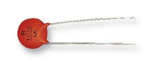

    bác bảo tụ trống nhiễu là mấy con tụ xanh xanh 104J của em đấy á.
    trước em lắp bằng tụ đất 103 tròn bé, khoảng 2mm nhưng bác thuanblack lại cho em mấy con tụ này nên em thay vào đấy ạ.

    Thế này nhé bác con trở 1k R3 từ chân số 9(-) thay= 680ohm tiếp tụ 100uF C3 thay = 47uF,cuộn cảm em nói rồi c6-c8 tây thường làm là 100uF nhưng mạch nguồn sẽ gồm 2 tụ lọc tầm 10000uF lọc phẳng nguồn và bồi điện áp ,biến áp ít cũng phải 5A chuẩn và sau tụ lọc đo tầm 36V DC là ngon vì đánh sẽ hơi xụt tụ 104 hay 100nF hình dưới ,và hàn bo nếu k phủ cách điện chân mối hàn thì nên xem kĩ kĩ k chập và hàn lun con ic pre vào bo ý
    ah quên bác thay tụ để ý chân âm về âm nguôn nha vì em thấy bản vẽ là tụ không phân cực, chú ý

    con này em lợi dụng cái nguồn của TDA7294 luôn bác ạ. nguồn có hơi cao. khi chạy nóng kinh luôn. nên em bố trí thêm cái quạt làm mát. không bòng tay như chơi.
    nguồn 10A 2 đầu ra 30 nên sau nắn lọc chắc vào tầm ~42VDC tụ lọc nguồn em chơi 4 con 12kuF nên chắc ko vấn đề lắm, chỉ vấn đề ở chỗ là mấy con đấy đều là tụ nhái.
    về mối hàn thì em xem lại rất kỹ từ tối qua rồi. chắc là không có chập.
    về để em nhổ cả con IC pre ra thay con khác. rồi thử tín hiệu không thông qua Pre thử xem sao ạ.
