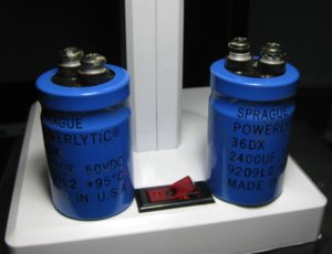

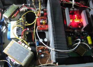

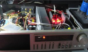

    Buồn buồn lại lôi chú 3886 này ra nghịch, thay cặp tụ lọc nguồn 18.000u bằng cặp tụ Sprague 2.400u/50v. Những tưởng tiếng bass sẽ mất ai ngờ nó lại mềm đi một cách tinh tế, tiếng bass trở nên mềm mại nhẹ nhàng nghe rất quí sì tộc. :lol: âm thanh bây giờ lại mang 1 sắc thái mới, tiếng mid có vẻ êm hơn lúc xài tụ lớn.

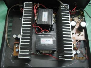

    Eo ôi nom vừa xấu vừa bửn, dây nhợ thì loằng ngoằng phát ớn, lại còn đèn chớp tắt xanh đỏ tím vàng loè loẹt như cafe đèn mờ, board mạch thì mỗi bên một kiểu, biến thế thì quay ngang quay dọc lổn nhà lổn nhổn, tản nhiệt thì cái đứng cái ngồi cái nằm phưỡn bụng ra, thế mà cũng hót được hở cụ :lol:

    Tắt đèn thì nhà tranh như nhà ngói cụ ơi! Chứ cụ có đẹp giai đâu mà thấy cụ bà vẫn khen hoài đó thôi! :lol:

    Hờ hờ, tính dìm hàng đội bạn mà không được.
    Của em nè, bữa xin Macao cặp board về làm lại cho nó đẹp mà lão ấy bỏ đâu mất, tìm chưa ra.

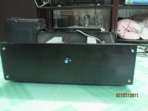

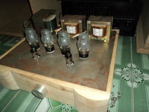

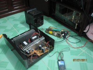

    Em vào diễn đàn này cũng đã lâu nhưng chưa bao giờ tự tay mình diy 1 món gì mà chỉ mua về nghe, gần đây có đọc được chủ đề làm amply la4440 đơn giản của bác mengkut em cũng đánh bạo làm thử và đã thành công mặc dù chỉ là mua bo sẵn về ráp. Thừa thắng xông lên em lại nhờ bác mengkut giúp và em đã hoàn thành lm3886, đang ghép thử với loa sony cỏ để kiểm tra, ban đầu khi đọc topic này các bác có hướng dẫn kiểm tra ic và tản nhiệt khi mở nguồn nhưng con của em sờ vào ic và tản nhiệt lạnh tanh các bác ah (hay là em mở volum hơi nhỏ-volum em 250k).
    Sáng nay mới hoàn thành xong, không thấy ù xì (chắc loa cỏ chưa phát hiện, tụ trở xài loại tốt chắc nó cũng có tác dụng), khi nào ok em đấu vào loa 100db xem sao.
    Một lần nữa cám ơn bác mengkut đã giúp đỡ em rất nhiều trong 2 sản phẩm diy amply.

    Mới đầu nhìn tưởng nhỏ .. ai dè to phết.. Hì hì.. Cái mặt trước của bác dùng ốc vít ạ ? nếu dùng ốc thì bác dùng mấy cái long đền cho vào. Nhìn đẹp hơn đấy ạ. Với lại cái volume bác dùng cái đó nhìn xấu quá.. Kiếm cái khác đi ạ..

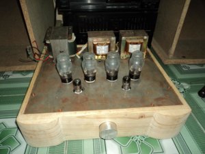

    Mời các bác chọi đá vào bộ Dàn siêu cỏ của em :lol: :

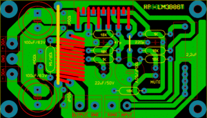

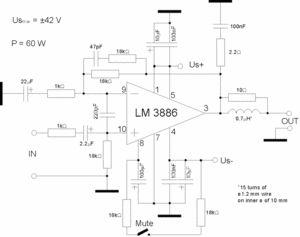

    Chào các bác do có một bác nhờ em vẽ mạch LM3886T thiết kế k giống default hãng nên post lên có bác nào cần thì giặt cho nhanh, kích thước nhỏ gọn 40 x 70 mm đối xứng.
    Sau đây là sơ đồ và mạch ạ.

    Tiếp mạch in ạ.

    Với mạch đơn giản này bác vẽ không nên để câu dây
