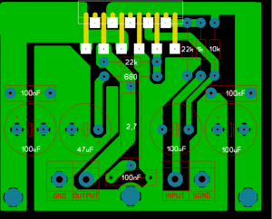

    Vì mạch bé tiết kiệm diện tích, hơn nữa nó là sản phẩm giặt là.
    Chen chúc nhau quanh mấy chân linh kiện để rồi đường mạch bé tí giặt xong sẽ ntn, câu dây đâu có hại
    Cụ nhìn những mạch của japan xem có khi có vài con lk nhưng dây câu nhiều gấp đôi, nhìn chỉ thấy gọn và đẹp thôi.
    Còn nếu pro hơn thì nó sẽ là 2 lớp lúc đó thì k câu được :mrgreen:

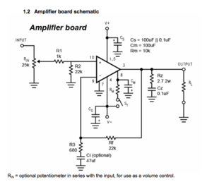

    Các bác khi lắp mạch này chú ý vài điểm sau:
    1. LM3886 có thể không cần tụ nối tầng 2,2uF, nếu để tụ tiếng sẽ mất hay.
    2. Tụ 47pF trên đường hồi tiếp các bác có thể không cần lắp vì vốn LM3886 đã yếu giải cao rồi, lắp vào thì tiếng giải cao mất đi một ít.
    3. Tụ 100nF trên đường hồi tiếp các bác dùng lớn hơn để tiếng bass đầy đặn hơn, dùng như mạch trên tiếng bass đi chơi hết
    4. hai điện trở chân mute 18K các bác thay bằng hai điện trở 5K hoặc 5k6 cũng được, để như trên tiếp có thể không kêu hoặc có tiếng nổ bụp bụp khi hát
    5. hệ số khuyếc đại toàn mạch hơi nhỏ (gần 20 lần) các bác có thể tăng lên.

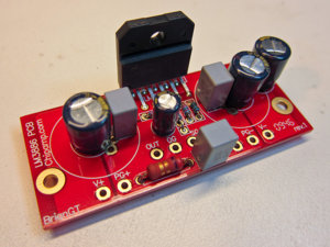

    Cụ nói có lí lắm hehe và đó cũng là sản phẩm thứ 2 của em ngày mới diy, đu theo phiên bản thương mại của BiranGT chính sự đơn giản tạo nên chất âm thật cụ nhể, như thiết kế LM3875 gaincard dưng mà nó có tụ input cụ ạ :lol:

    Layout đơn giản mạch này em có, bác biết làm mạch in em gửi cho.

    Em thì em làm theo cái này: http://dogbreath.de/Chipamps/ThreeResAm ... esAmp.html
    Làm thế này thì ngoài tụ nguồn ra thì chỉ còn IC và trở, đơn giản hết mức rồi đấy ạ. Có cần phải làm mạch làm gì cho mất công. Em dùng linh kiện thường thôi, nhưng em thấy nghe còn hay hơn lúc em ráp giống datasheet.
