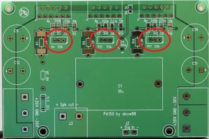

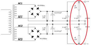

    Các bác ới, cho em hỏi cái: Nếu thiếu mấy cái trong khoanh đỏ thì sẽ có hiện tượng gì xảy ra:

    Cái đó là mạch lọc R-C mà bác, nếu k có nó thì thường là con tụ 0,1uF mắc // với 1 vế nguồn, đó là dạng tối ưu lọc thôi. K có nó mạch hơi nhiễu tí :mrgreen:

    Em đã dúi thêm mấy thứ như trong khoanh đỏ, tình hình...vưỡn thế :roll:

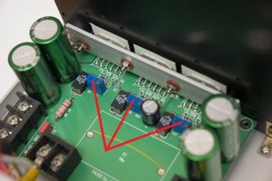

    3 em 50K xoay xoay kia là để dò cái gì thế cụ?
    Em cũng có cái ấy :mrgreen: , nhưng mà vưỡn để nguyên..trinh 50K, chưa xoay phát nào!

    3 chiếc trimmer đó để chỉnh DC offset cho mạch trong trường hợp LM3886 không cân ạ.
    Nếu có máy đo bác tháo R7, R9 và R14 ra, lắp tải giả, chỉnh cho gain của mỗi IC ở khoảng 30 - 40W bằng nhau.

    Cụ xem lại điện trở mute bằng bao nhiêu, em làm cái này rồi, tuy chỉ 2 con ghép song song nhưng ko u gì cụ à, cái trim đó cụ chỉnh về giá trị gần khoảng 10K hoặc 7K là được, cụ để vậy hệ số KĐ nó nhỏ lắm

    @ Thuanblack: Em cũng sẽ mó đến P.Á của cụ! Mai vật ngửa nó lên, dí con tôvits dẹt vào ngoáy!! :lol:
    Tks cụ!
  24. hoang_da
    hoang_da New Member
    26/10/08
    Không phải do tụ nguồn đâu cụ!
    Chọc tô-lô-vuýt vô mấy con Trym ấy, cụ cứ ngoáy thật lực, đảm bảo hết ụp ụp.. :D

    Hay! :lol:
    Em đã ngoáy, và đã hớt ụp-ụp rồi.
    Tks cụ nhá ! :D
    Suýt vứt oan mấy con tụ nguồn :lol: :lol:
