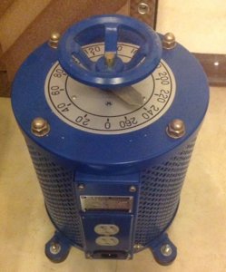

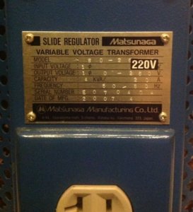

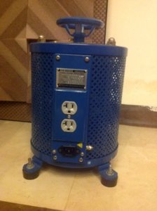

    chưa mua nhưng thấy giá nó đăng như thế,,,,,,,,,,,, :mrgreen:
    tiện thể có bác nào biết mạch nguồn nhưi thằng này chỉ e với :arrow: [​IMG]

    Mạch của bác ở đây luôn nè, bác không chịu để ý tìm rồi
    http://www.shine7.com/audio/pa100_3.htm
