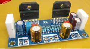

    Có vài cái ảnh, mong các cụ chém :mrgreen:
    Đây là đồng bọn của 3875 ạ :

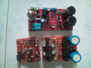

    Sau một số thất bại xương máu thì final edition Lm3886 của em đây ạ song kiếm hợp bích nó với OP 275 ( board diy theo hướng dẫn của bác ailen )
    em xin chân thành cảm ơn thành viên kỳ cựu của vnav là bác thomas bên tanbinh gourp giúp em hoàn thành projet này
    sơ đồ khối của gainclone 3886 như sau ạ buffer op275 ( or 5532) - ALPS 100K - tụ dầu Marcon 0.47 uf - LM 3886 mừng nhất là khắc phục được 99,9% ù xì chỉ khi nào tắt hoàn toàn cd và mở max volume thì mới nghe ù thôi ! em vẫn không hiêu tại sao lúc trước em lại bị ngược lại với mấy bác là khi chưa cắm cd vào thì bật ampli lên thì không ù cắm dây cd vào cũng không ù ,nhưng khi mở cd lên thì ù rất mạnh .nhưng từ sau khi hàn chân âm của cọc ra loa thì ù gần như bị triệt tiêu hoàn toàn
    dàn tụ nhật 12000 uf 50v bác Thomas tài trợ, bo power supply mua Nguyễn Kim về hàn linh kiện
    dàn tụ nối tầng sau khi đã test từng cặp thì chỉ thấy có cặp marcon là ưng nhất nên em quyết định dán luôn vào bằng keo nhiệt
    từ trái wa Marcon 0.47 uf , Nichicon 0.5 uf , Nga ngố 2 uf , Nichicon 2.2 uf của Thomas tài trợ
    buffer dùng op 275( muốn thay đổi khẩu vị thì cắm 5532 vào cũng được ) đây ạ !
    em nó đang được sánh vai với các cường quốc năm châu ạ !

    mình thì bị ngược lại mới đau cắm nguồn phát vào thì ù tắt đi rút nguồn phát ra bật lại thì êm re bó tay cắn lưỡi luôn , em quýêt định chơi mò bắt một sợi dây xuống mass chasis còn đầu còn lại cắm thì cắm vào từng chổ mass trong toàn bộ ruột gan tới chổ 2 chân âm của cực ra loa thì tự nhiên ù im re câm bặt mừng wá hàn luôn vào đó . ( làm được mà cũng không biết tại sao được luôn he he )

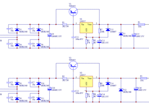

    Em đang lắp mạch này nhưng khổ lỗi lại có cái biến amp xuyến 10a nhưng lại ra + - 30v AC vậy em muốn lắp một mạch ổn áp cho em nó vừa ổn định vừa điều chỉnh được điện áp xuống khoảng 30v DC ,
    mạch 1:
    mạch 2:
    em định lắp 1 trong 2 mạch này có đươc không các bác 2 mạch này chạy công xuất chịu là bao nhiêu A vậy các bác ( Em không biết tính)
    Mong các bác chỉ giáo.

    bác nào giúp em với ạ , em đang cần quá .

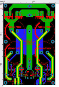

    122
    Đây tặng anh ,mạch hoàn hảo,2 mặt nên ủi chắc khó...

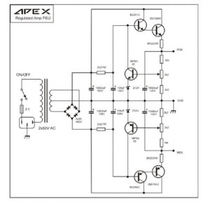

    122
    Schematic đầy đủ ..................................

  25. espadon_vn
    espadon_vn Advanced Member
    26/3/08
    8.580
    181
