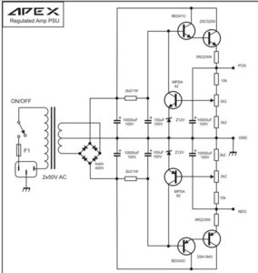

    122
    Schematic này rõ nè bác..........................

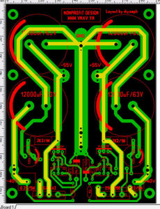

  15. mattroidem
    mattroidem Advanced Member
    18/1/07
    918
    Làm board thủ công đi bác. Cũng phíp đó, cũng mạch đó thì nó khác board đặt ở chỗ nào?
    Chữ "thủ công" là vì làm ít, đặt thì làm số lượng nhiều vừa nhanh, vừa rẻ, thêm được cái phủ xanh và in linh kiện. Cái phủ xanh đó có cũng được, không cũng đâu sao.

    ok thanks bác đang làm leach mà thiếu LK quá chuyển sang lm cho vui
    bác cho em file pcb đi ạ
    thanks bác

    các bác cho em hỏi mạch nguồn này sử dụng được không ạ ?
  24. tilangminh
    tilangminh Advanced Member
    2/12/12
    152
    mạch này xài good cụ ah.em đang dùng mạch như vầy chạy good.(dc +-40v):d
