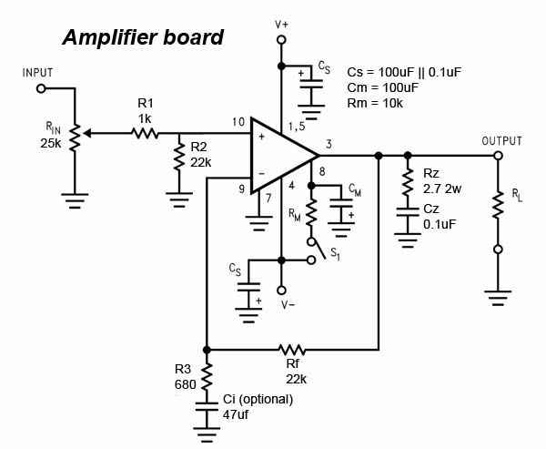

    Dùng được cụ ơi :mrgreen:
    Tụ phân cực 10.000 bên trắng là cực + nhá cụ :mrgreen:

    R1 và R2 bác dùng trở 5W nhá :p

    cho em làm phiền mấy bác xíu :wink:
    theo mấy bác thì tụ Ci và Cz trong mạch này nên dùng loại nào ạ ?
    nếu giảm dung lượng tụ Ci (trong khoảng 10u -> 47u) thì âm thanh có bị ảnh hưởng gì không ạ ?

    Mấy tụ ko ghi +- thì đóa là tụ không phân cực ấy ạ.... ví dụ như Winma, evox,....
    Cz là mạch lọc Zobel tránh nhiễu cao tần :twisted:
    Tụ Ci là tụ hồi tiếp anh hưởng trực tiếp tới chất âm bác à... :)

    em không hiểu chỗ này lắm bác ạ "trị đô Nano" ???
    theo em hiểu nó là đơn vị nano farad (nF) ??? nếu thế thì em đã tham khảo qua 2 sơ đồ rồi, em thấy họ dùng 10uF và cái này 47uF. mà uf là micro farad

    Dạ sory bác em dùng điện thoại nên ấn lộn ạ :lol:
    Vâng đúng nf đấy ạ ... Em thấy thay nf nghe hay hơn :)

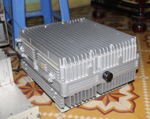

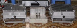

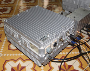

    Chụp ké của anh bạn : LM3886 mono block :D

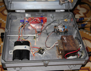

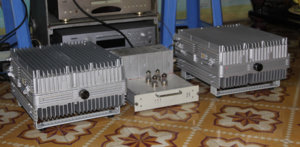

    Thêm vài ảnh ruột gan em nó :D

    có mấy cái hộp này làm Naim hết bài,nhìn quá ấn tượng luôn,thanks anh nhiều

    Cái "vali" đẹp quá bác ơi ! :D

    Anh bạn mua được mấy cặp LM3886 - Texas Instruments tháo máy , đúng đồ hãng có khác , nghe phê quá :D
