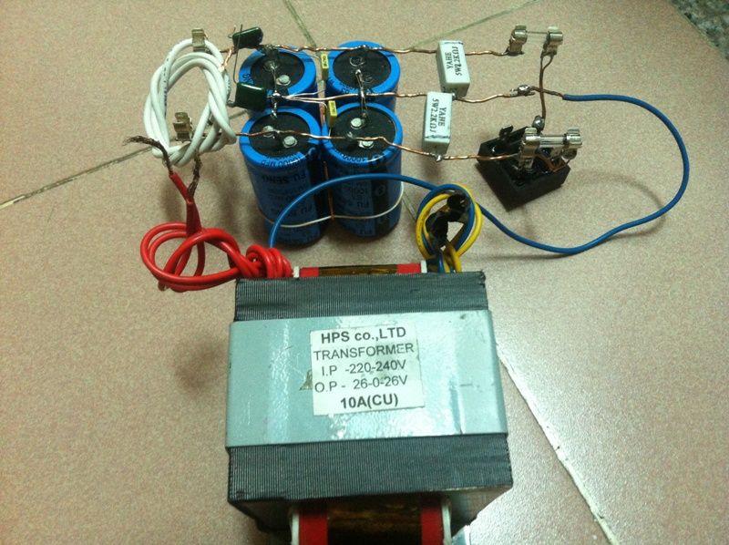

    đây là LM3886 mono của em ạ, em chưa cho hát vì đang làm board pre và bảo vệ loa

    em thấy vầy cũng ổn, áp ra 30.5VDC +-
    xả 3p còn 0.1v (không tải)
  18. kimman123
    kimman123 Advanced Member
    25/4/13
    80
    em lắp trở xả thì ~30.5v còn khi tháo ra thì không biết có giữ nguyên áp đó không hay tăng lên vậy các bác ?

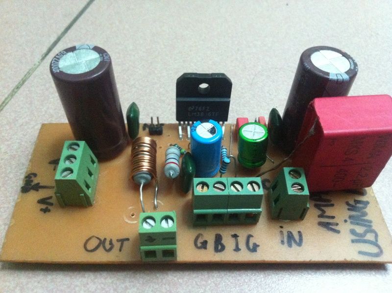

    của bác tặng em này trunghieu89 ơi , em đã chế biến 1 tí ti ti .bẻ chân mấy em nó tí , thêm vào cặp tụ wima 1.0 input của bác langbam share ngày trước , âm thanh ngon bác ak , đang tìm cái nguồn ngon cho em nó , đang đi dạo , lùn xục bãi vechai tìm em biến áp xuyến đây .
    Uploaded with ImageShack.us
    thank bác nhìu nhé .

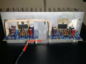

    theo luật định ( 77 49 ) em đã cho em nó vào chuồng ( chuồng bé quá , nhưng ko sao , mua chuồng to ko có ) cho em nó cất tiếng khóc chào đời lần 2 ( lần 1 là của bác trunghieuhp89 ) thêm cái nguồn và cái tụ input là em nó hót được rồi , mặc dù dãy trầm yếu , nhưng cũng ok rồi , nói chung kiểm chứng thì em LM3886 x 2 và em LM4780 ko khác nhau j lắm , tiếng cũng xem xem nhau thôi ! đây là hình của em nó nè bác trunghieuhp89 . thank bác nhé .
    tiện thể hỏi bác luôn , nếu làm pre bán dẫn cho con này thì làm theo mạch nào là ngon nhất vậy bác , để cái thiện tone 1 tí !
