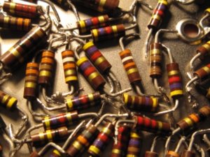

    Em tháo bo được mớ điện trở như hình. Em đoán nó là AB, loại carbon nén. (Trong bo tụ điện xài toàn là sprague)
    Em muốn sử dụng nó cho bán dẫn, cụ thể là LM3886. Em không biết có tốt không ? Hay phải sử dụng dale loại màng kim loại.
    Mạch bán dẫn dòng họ LM em đã làm rồi nhưng tiếng tệ quá. (IC, trở, tụ em mua ở Nhật Tảo)
    Em đang tập trung linh kiện để làm 1 cái nghe khá khá một chút. Có gì các cụ tư vấn giúp em với.
    Đa tạ, đa tạ...
  14. lvm
    lvm Advanced Member
    17/12/08
    858
    Quá xịn ý chứ, chất âm nồng ấm, nói chung giờ này có trở AB chơi cũng là vui lắm cụ ơi ! :D

    24
    Loại này mà già cỗi sai số nhiều lắm!mấy cái boảd radio xưa em tháo ra đo thử sai số :shock:

    Cụ chọc em quài, zận à nhen.
    Sai số thì chọn được cái nào chơi cái đó :lol: Nhưng bác VQ_Audio nói: "...ồn, nền âm không được tĩnh, trong " Nhưng em lại thích trong trẻo rõ ràng nên chắc thôi. :D

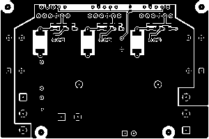

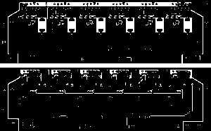

    Quá trình của em cũng gần như đã gần hoàn thiện xong. Chỉ còn chờ khoảng 15 ngày nữa linh kiện về ráp là xong. Xin chia sẻ với anh chị em một ít giá cả của các linh kiện & PCB PA150, PA300 (edit từ PA150 của Sheen7), Balanced Pre-Amplifier (theo sơ đồ của Sheen7) để anh em tham khảo và cho ý kiến cũng như kinh nghiệm trước khi ráp mạch.

    Gửi chia sẻ tới anh chị em nào cần.
    1. Báo giá của các linh kiện trong dự án,
    2. PA150 PCB (gốc): http://www.shine7.com/audio/pa150.htm dùng để ủi là.
    3. PA300 (edit lại PA150 của Alexw88) - Các LM3886 được mắc song song.
    4. Balanced Pre-Amplifier PCB: http://www.shine7.com/audio/bpre.htm
    Tất cả em đều ráp theo trị số mà Alexw88 đã ráp và test thực nghiệm.
    Các file là file PSD - Photoshop để anh em Print chất lượng cao nhất.
    Tải tại đây: http://www.mediafire.com/download/yg6jz ... ll_PCB.rar

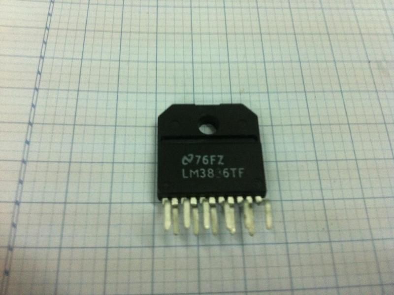

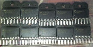

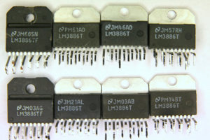

    Hình như hàng Fake bác ạ.
    LM3886 rất nhiều hàng Fake và em cũng có đọc được 1 topic của Diyaudio thấy nó chụp chung khoảng 6 đến 7 con dởm.
    Bác nào có cách phân biệt không !? EM đang đặt hàng, họ cam kết là chính hãng nhưng em vẫn run vì không biết làm sao để phân biệt.
    Hàng chuẩn hình như chữ phải ngả vàng, rõ nét như vậy ah.
