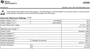

    Tài liệu của bổn hãng nè cụ. Tẹc ga tới (+/-)84 vôn lận. Nhưng em không biết có cụ nào làm thử chưa.
    Còn theo các cụ trên forum khuyến cáo 28VDC đến 32 VDC là vừa.
    Công thức cụ tính cũng chưa chính xác lắm. Cụ thể nắn qua cầu đi ốt 2 nửa chu kỳ như sau: VDC=VAC x 1.4142 - 2 x Độ sụt áp qua đi ốt.
    26*1.4142-2*0.7=35.37 VDC.

    Bác đọc cho kỹ lại, tổng trị tuyệt đối 2 vế = 84V tức là tương đương +-42V thôi, tức là 1 vế 30, vế còn lại 50 cũng 0k, nhưng là maximum, thực tế không nên, tầm 30V là đẹp.

    Có cái đỏ đỏ còn vớt vát chút đỉnh, chứ không em ăn gạch no luôn. |V+| + |V-| = 84, vậy mà mắt mủi để đâu không biết.
    Thành thật xin lỗi các bác. :(

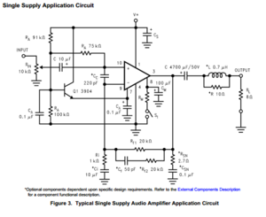

    Tại sao lại hơi bị lạ, mass thực chất chỉ là điểm tham chiếu, người ta còn cho LM3886 chạy nguồn đơn có chết ai đâu?

    - LM3886 chạy nguồn đơn được ráp ở một dạng khác , ai đang có LM3886 chạy nguôn đôi thử rút ra một vế xem sao , tớ thì chả dám

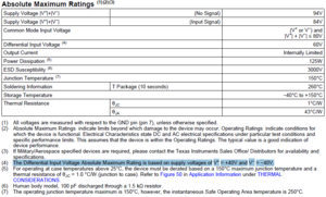

    Xí, :D Với LM3886 Data Sheet của nó như thế này:
    Differential Input Voltage: (4) 60V.
    Mục lưu ý số (4) google nó dịch thế này nè:
    Giá trị sai biệt điện áp đầu vào tuyệt đối tối đa Đánh giá được dựa trên điện áp cung cấp V + = +40 V và V-=-40V.
    Có nghĩa là: Cấp vào +40V và -40V sau đó tăng giảm sao cho trị tuyệt đối của hai giá trị này không vượt quá 60V. 50-30=20<60 rõ ràng là là được mà.
    Loại khác em không biết.

    Nó cho phép như thế nhưng nó có thể chạy tốt trong điều kiên như thế không là hai chuyện hoàn toàn khác nhau
