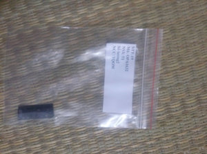

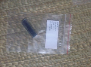

    Tớ có mua mấy con LM3886 ở Nhật Tảo với giá 85.000 hình thức bên ngoài xấu xí băng keo quấn tưa lưa , sau này có mua thêm mấy con hàng nhập từ Mỹ với giá 110.000 hình thức đẹp hơn nhiều nhưng mà rốt cuộc Test mù thì lại nghe như nhau

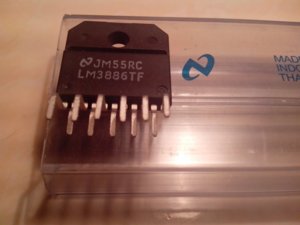

    Em khoe hàng LM mỹ của em đây, không biết LM của cụ có giống vậy không.

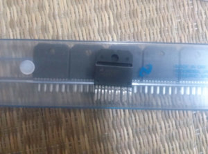

    Sao hàng Mỹ của cụ chữ không phải khắc bằng Laser nhỉ ? Chữ phải rõ nét và ngả vàng, nét chữ nhỏ chứ không đậm.
    Xem hàng Mỹ của em nè

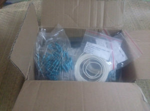

    Hàng em mới về nhiều để đu theo dự án của Alexw88 mà ủi mạch 2 layer oải quá:
    Toàn linh kiện dán đây, bác nào hôm trước mua Board PA150 ở STAV không có linh kiện dán thì qua em biếu cho ít:

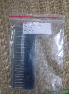

    GainClone em mua: LM3886TF = 88k/con; DVR134 = 88k/con; LT1083CP = 88k/con;
    Pre-Am em mua: OPA1632 = 88k/con; LME4920MA = 88k/con.
    Không biết có lý do gì trùng hợp không mà họ báo giá và bán cho em mấy con IC đó toàn 88k hết. Có 1 sự nghi vấn không hề nhẹ.

    Lt1083 thì ngoan rồi nhưng dùng LM317 với TIP2955 cũng ok mà giá rẻ hơn nhiều.

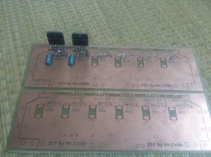

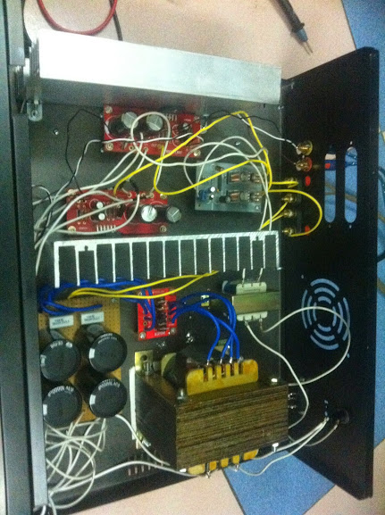

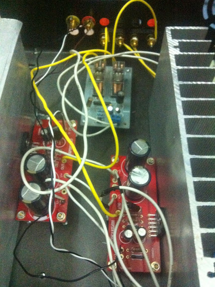

    em vừa thi công xong 2 em LM3886, hình em nó đây ạ :lol:
    khi tăng volume 2 con trở xả này nóng kinh
    làm nghe ok không ù rè
    Nhưng có 1 vấn đề em cần hỏi các bác là ampli của em khi bật 80% volume 50k thì có hiện tượng loa nghe loa không và kêu è è nữa, tản nhiệt cũng không nóng quá. em không biết có phải là do quá công suất không nữa. mong bác nào giải thích giúp em với

    em nghĩ volume lởm gây ra bác ơi

    Bác giữ lại bộ PCB thôi, vứt hết mấy cái tụ trở đó đi, hàng china nhái đó bác ơi. trở này vất mưa chân gỉ đen thui và nam châm hút ầm ầm.
    Cái volum đó hả cho em em ném luôn theo đám trên, chịu khó nhặt ít lk trong main japan đó còn xịn hơn bọn này.
    Tụ trên bo kia cụ mân mê một lúc thì chữ cũng mờ luôn.
    Trở dale dây quấn 5W cụ mua về 1 con lấy móng tay ấn mạnh để lại vết móng tay luôn, trở xịn thì xin mời cụ ấn tha văn hồ.
