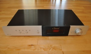

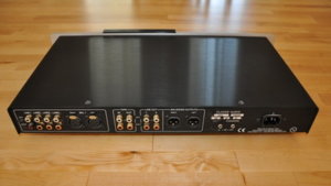

    Ở sieuthiav có 3 con này (philips 33000uf, 5 chân) thì em đã lấy hai con, màu xanh như trong hình :) dùng chân 1 và chân 5 thôi, còn lại để trống bác ah. Vì bo mạch của em bé xíu nên tụ phải bắt luôn vào vỏ máy, còn kết nối các chân bằng ốc vít...

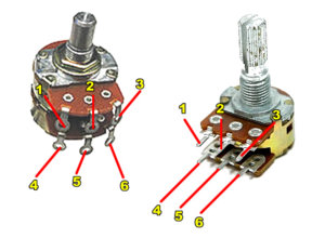

    Có thể bác đấu ngược volume rồi, lật chân volume lên thứ tự ba hàng chân là, tính từ bên tay trái, hàng dọc thứ nhất mass in/out, hàng dọc thứ 2 in của chipamp, hàng dọc thứ 3 in của tín hiệu vào.

    Mình đấu theo hình này:
    Chân 3 : nối với mass tín hiệu
    Chân 2: nối vào in của chipamp
    Chaan 1: nối in của tín hiệu vào (RCA)

    Thế là đấu ngược volume rồi, vặn min coi như max và vặn max coi như min :lol: , Đảo lại cặp 1 và 3 đi là được.
