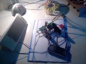

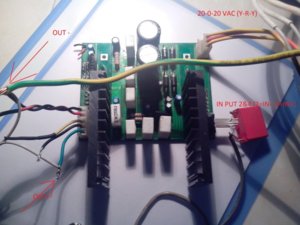

    Em xin úp mấy cái hình hướng dẫn đấu dây cho bo Behringer Model KX1200 một vài cụ đang có.

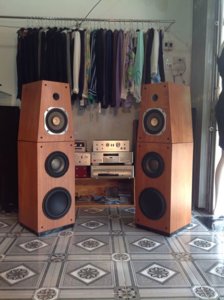

    Đây là cấu hình bộ dàn em đang chơi
    Amply Diy LM3886 1.000k
    Đầu Phát Pioneer T06 6.500k
    Dây tín hiệu Accuphase AL-10 4.000k
    Loa diy 2 đường tiếng, toàn dãy Tamon V2000X 20cm + Bass Vifa(Đan Mạch) 20cm + bass cộng hưởng 25cm.
    Thùng loa đóng HDF + dán gỗ lạng 10.000k
    Tổng thiệt hại 21.500k
    Cảm nhận : Nghe guitar + audiophile + Accoustic rất hài lòng.

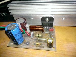

    Nguồn Minh Quang 8A, 30-0-30>> em chơi V+.V- =+ - 42V, chip LM3886 Nhật tảo, tụ tháo máy, trở anh ba. xong.

    Ruột gan con LM này cũng tương tự như của mình , lúc đầu dùng nguồn 30 Volt AC
    cũng thấy hồi hộp nhưng mà cũng chả sao , chẳng lẻ hàng Nhật tảo là hàng xịn
