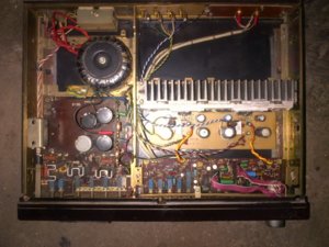

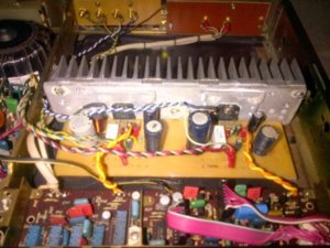

    E xin khoe hàng của e tí, kiếm được cái vỏ của Radiotecka làm áo cho em nó luôn

    Hèn gì em nhìn mãi , hàng hãng rõ ràng sao lại có con lm ở đây , tưởng gặp được gaincard chứ ? :lol:

    Cái này em chỉ lấy được cái vỏ mạch nguồn và mạch chỉnh thôi còn biến áp mua đồng nát 70k, mạch in tự giặt là may sao giáp cái ăn ngay :mrgreen:

    Giáp cái ăn ngay là ngon dồi , em cũng như bác giáp thì ăn ngay nhưng mà cân chỉnh cho nó thẩm thấu lỗ tai thì lâu lắm ạ !
