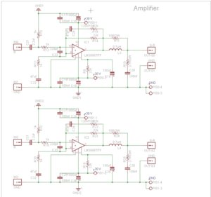

    Các cao nhân đi trước, cho em hỏi đâu là sơ đồ chuẩn của con lm3886 này với ạ, em thấy trên mạng nhiều sơ đồ quá, không biết đằng nào mà lần. Với con này thì dùng nguồn +-30 là chuẩn phải không ạ?
    Em có sơ đồ dưới, các bác thấy thế nào, có cần thêm bớt gì không??

    Em cũng như bác thôi , không biết cái nào là chuẩn hết , bác muốn thì là theo datasheet là chuẩn ... bị , hehe , sau đó bác cân chỉnh cho vừa tai thì lúc này mới chuẩn ạ . Cá nhân em thấy chơi IC thì tối ưu linh kiện càng ít càng tốt => giống gaincard

    sơ đồ này chuẩn nè
