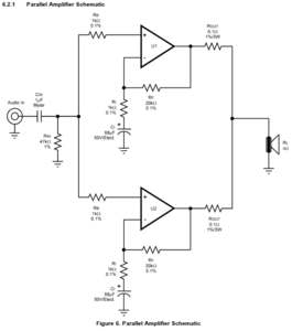

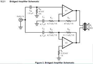

    Theo bảng này của bác thì đánh cầu nên dùng áp dưới 30v để kéo được loa 4ohm là đúng theo lời mình đã phát biểu rồi còn gì. Nếu bạn cấp 35vdc cho lm đánh cầu nếu ghép với loa có trở kháng dưới 8ohm là có vấn đề về nhiệt là đúng rồi loa boshels thường là loại 6ohm và 4ohm không ak.
  4. nvkhoahcm
    nvkhoahcm Advanced Member
    Tham gia ngày:
    3/8/09
    Bài viết:
    1.409
    Đã được thích:
    86
    Nơi ở:
    Tân Phú - HCM
    Dạ không phải bảng của em ạ, mà cái này là data sheet của bổ hãng đấy chứ :lol:
    Đấu song song thì áp cấp cho loa 6 Ohm thì đến 37VDC còn đấu cầu thì chỉ còn 24VDC thôi.
    Đấu song song thì áp cấp cho loa 4 Ohm thì đến 37VDC còn đấu cầu thì chỉ còn 20VDC thôi.
    Các cụ lưu ý mình đang dùng 2 IC đấu theo kiểu nào nha.
    Còn vấn đề nữa là sai số linh kiện theo yêu cầu của bổn hãng cho việc 'úp thìa' khá nghiêm ngặt (0.1%) cho những vị trí nhạy cảm.

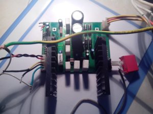

    Nói thì nói vậy chứ em có cái mạch Behringer KX1200 nó ráp linh kiện bèo nhèo nhưng đấu // 2 con LM3886 vẫn hát hò ầm ĩ.
    Có điều em thí nghiệm thôi chứ không nghe nhạc bằng cái này.

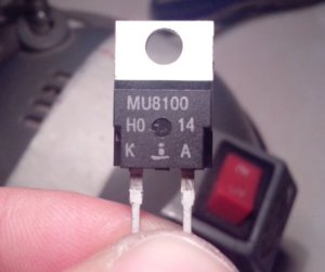

    Mấy con diode có chịu được 4 con lm kéo không bác?
  11. nvkhoahcm
    Tham gia ngày:
    3/8/09
    Bài viết:
    1.409
    Đã được thích:
    86
    Nơi ở:
    Tân Phú - HCM
    Trong cái bo đó nó kéo được 2 con LM3886

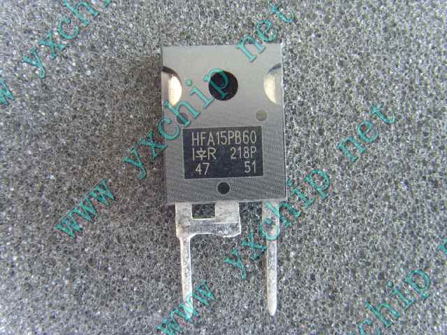

    4 Con thì chơi cái này nè :D
    Các file đính kèm:
  12. audioz
    audioz Advanced Member
    Tham gia ngày:
    21/3/13
    Bài viết:
    74
    Đã được thích:
    Vậy, mấy con này có dùng cho Audio được không bác?

    Mấy con này dùng cực ngon đó bác, bác cứ yên tâm mà dùng không phải lăn tăn gì nhá :D
