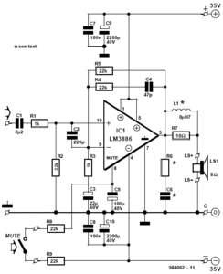

  17. vndiy
    vndiy Advanced Member
    22/10/12
    273
    Hòn Ngọc Viễn Đông

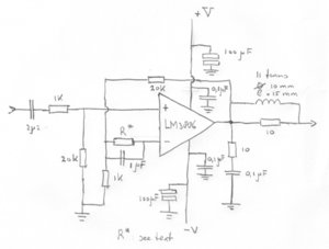

    datasheet là chuẩn bác ạ,nếu có chút biến tấu về thay đổi chất âm thì nối song song r hồi tiếp 22k với (1 tụ nối tiếp 1 trở nữa )chất âm sẽ thay đổi ngay ý mà..... như thế này bác nhé .... giáng sinh vui vẻ :D
  18. popolu
    popolu Advanced Member
    17/7/14
    277

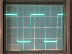

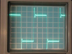

    hi. chúc bác giáng sinh vui vẻ, sơ đồ của bác e có xí góp ý, bác nên bỏ con tụ 220p giữa chân số 9 và chân số 10 đi, lý do thì bác có thể xem ở đây nhé:
    Đây là sơ đồ test của tác giả Marc Vi bên diyaudio.com
    Khi chưa có tụ.
      File size:
      45,2 KB
      Views:
      146
      File size:
      50,8 KB
      Views:
      136

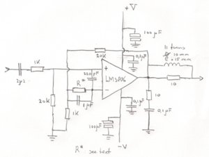

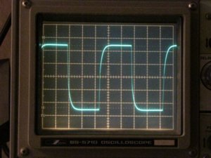

  19. popolu
    17/7/14
    277
    Tụ nối giữa chân 9 và 10 C=220pF
      File size:
      57,3 KB
      Views:
      130
      File size:
      50,4 KB
      Views:
      128

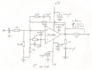

  20. popolu
    17/7/14
    277
      File size:
      59,4 KB
      Views:
      123
      File size:
      50,8 KB
      Views:
      121
  21. popolu
    17/7/14
    277
    Cuối cùng đây là hình ảnh không có tụ 220p nối giữa chân 9 và 10 mà chỉ có tụ 20k nối tiếp 47pF mắc song song với trở hồi tiếp.
    Chú ý:
    - Tất cả hình ảnh này em lấy của tác giả Marc Vi trên diễn đàn diyaudio.
    - Sơ đồ của bác ấy chỉ sử dung để test, tác giả không khuyến cáo lắp mạch theo tác giả.
