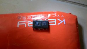

    ý lão đấy chắc là con AD815 con này sinh ra phục vụ video, băng tần trải dài từ vài hẹc tới vài mê ga hẹc... dùng cho audio ngon ạ :mrgreen:

    304
    Đọc lại topic của bác Minhtriet clone pre cho con này đi cụ, opam video nó chạy kểu gì ấy mà nghe tiếng khá tươi, khi ghép với chú LM này sẽ giúp phần trầm ấm cân bằng lên. Đến giờ em vẫn đang loay hoay với AD811 nè :lol:
