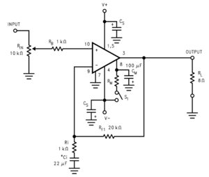

  6. vndiy
    vndiy Advanced Member
    22/10/12
    273
    Hòn Ngọc Viễn Đông
    Đây là file PCB bác thích thì in ra và ủi ......thời gian là vàng ngọc tận dụng những gì có sẵn :mrgreen:
    Chúc bác thành công.

    Cám ơn bác nhiều.. tiện đây bác cho em hỏi ..ver chuẩn cho em này là mạch nào ah...
  10. vndiy
    22/10/12
    273
    Hòn Ngọc Viễn Đông
    Em có post ở trên đó bác,cái đó em cắt ra từ datasheet.

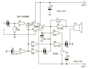

    Hỏi phát cho xôm nào, cho vào input em thấy các bác toàn dùng trở treo 22k có bác nào dùng thử trở 100k chưa. em không tìm ra trở 22k để hồi tiếp dùng 20k cũng được chứ nhỉ???? hi
  12. obscurus
    obscurus Advanced Member
    28/6/14
    352
    Bác nói tới con trở nào ở hình mạch nào? Trên schematic bác diy post có thấy con nào 22k ở chỗ vào input đâu? Sau đó sao lại thành trở hồi tiếp :roll: :roll: :roll:

    đây nè bác chỗ con R1 đó em thấy người ta dùng toàn 22k, còn trở hồi tiếp dùng 20k cũng được đúng không ạ??
      File size:
      15,3 KB
      Views:
      310
  14. obscurus
    28/6/14
    352
    R1 với C1 tạo thành mạch lọc cao tần 3.3u với 22k thì cắt ở 2Hz nên bác dùng 22k chắc cũng đc.
    Trở hồi tiếp là R5 = 20K ? R6 = 22K là mạch MUTE mà?

    công thức tính tần số cắt thế nào hả bác obscurus, bác chỉ em với được không??
  17. obscurus
    28/6/14
    352
    fc = 1 / (2 * pi * R * C) = 1 / (2 * 3.14 * 22000 * (3.3 / 1000000)) = 2.19 Hz

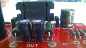

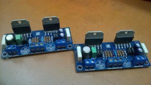

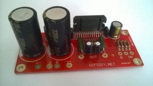

    Đây là LM3886 đấu Bridge 2 chú 1 kênh và LM480 1 con 2 kênh. LM đều là hàng chuẩn nhé.
    Còn pcb setreo 2 chú lm3886 mỗi chú 1 kênh thì em thiếu ạ. 2 chú lm đó là hàng cũ tháo máy nên e cũng không biết rõ nguồn gốc xuất xứ của 2 e nó.
    Riêng PCB tụ pana và trở dale do stav cung cấp ạ.

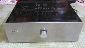

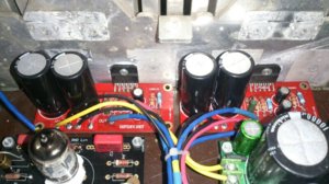

    E cung khoe lm3886 của e mới hoàn thành trước tết ạ
  25. vndiy
    22/10/12
    273
    Hòn Ngọc Viễn Đông
    Chassis đẹp quá bác nhỉ? bác mua hay tự gia công? cái này thoát nhiệt tốt lắm
