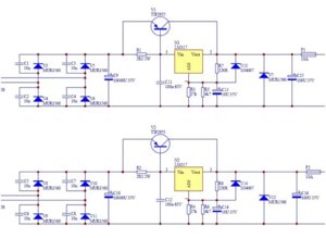

    Ổn áp dùng LM317 và TIP2955 cũng ok lắm, mạch có trên shine7
    E làm mạch này chơi ổn áp 6.3V cho đốt tim đèn hay 19V cho ACA nó cũng xơi tuốt. Ổn định. Nhôm to tí là ok.
  12. vndiy
    vndiy Advanced Member
    22/10/12
    273
    Hòn Ngọc Viễn Đông
    Mạch này đúng không bác? chắc phải tính toán lại giá trị trên LM317 để được +/-35VDC.

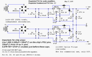

    dùng mạch nguồn lm338 đi các bác, cho nó đơn giản.
  14. vndiy
    22/10/12
    273
    Hòn Ngọc Viễn Đông
    Này phải không bác,nhưng LM338 em tìm không ra.
