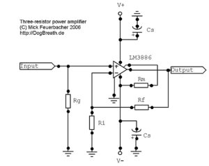

    Các Bạn cho hỏi cái LM 3886 của mình đang dùng 4 con tụ công suất có điện áp 100V / 220uf có ảnh hưởng nhiều gì tới 2 con chip 3886 không ạ ? thông thường mọi người hay dùng tụ CS áp 50V/63V . Con LM của mình áp DC + 35V và - 35V . Đang đánh cặp Bookshelf MS 10i - 8 ohm . Giả sử với con LM này đánh loa 6 ohm có được không các Bác , có tèo chip không :) ? . Mình ráp theo mạch này :

    ý bác nói con tụ có ghi là "Cs", Cs ở đây là kí hiệu của người vẽ cái schematic đó thôi bạn, không phải đọc là công suất như bạn nghĩ đâu.
    con tụ đó là tụ lọc bác ạ, nếu không làm bộ nguồn riêng thì người ta gắn con đó vô để lọc, kèm theo 1 con 104 song song nữa là ổn.
    theo như link bạn đưa thì nó có giá trị 2200uF/63v, theo lí thuyết thì bạn sử dụng 220uF/100v là không sao cả.
    tuy nhiên "Tụ lọc nguồn thì bác cứ tạm tính 100uf/1w 1 con lm3886 max 60w loa 4ohm và gần 40w loa 8ohm vậy tụ lọc nguồn cho 2 chú lm khoảng 10000uf là đủ. Bác nên lắp 1 cặp 6800uf với 1 cặp 4700uf e ngĩ hay hơn 1 cặp 10000uf or 12000uf đấy ak."(câu này em trích của 1 bác làm em này viewtopic.php?f=19&t=328&start=2075)
    em nghĩ bác cứ ra chợ mua 4 cục tụ to khoảng 10.000uF/63v mắc vào, lm3886 có đặc điểm là bass tốt, mắc đủ giá trị đánh rất có lực đấy ạ. :roll:

    Thanks Bác . Ý của mình là sợ áp của tụ là 100V cao thỉ ảnh hưởng đến chip LM mau nóng , mau tèo .
    Còn lọc nguồn thỉ mình ráp 12100uf cho mỗi kênh , 2 kênh là 24200uf đủ sài rồi Bác ạ :) . Biến áp nguồn thứ cấp 2 cuộn 26V riêng biệt nắn 2 cầu diode 35A cho ra 35V + và 35V- .

    nếu bác đã có tụ lọc lớn thế kia rồi thì bác bỏ luôn 2 con 220uf/100v đi cũng được không sao đâu ạ, cũng chẳng ảnh hưởng gì cả. :D
    oánh thoải mái. :lol: :lol:

    "Thanks Bác . Ý của mình là sợ áp của tụ là 100V cao thỉ ảnh hưởng đến chip LM mau nóng , mau tèo ."
    Nếu Volt nguồn DC là 35V thì áp của tụ chỉ cần trên 50V là đủ , áp của tụ là 100V hay 200v .. không làm cho chip Lm nóng hơn đâu chỉ có hao tiền hơn thôi
    Tụ Cs người ta gọi là tụ lọc bù , nó cần thiết trong trường hợp bộ nguồn chính nằm cách xa chip Amp
    Bản thân cho rằng LM chỉ cần cặp tụ nguồn 6800 MF là đủ rồi

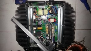

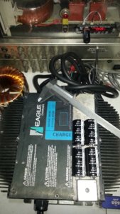

    em có cái này,nguyên bản là bộ charge xe điên sân golf.
    sau bao nhiêu năm phục vụ các đại gia "bụng to,nhiều tiền" giờ đả tả tơi :twisted:
    nay em quyết đinh thay đổi công năng em nó để phuc vụ thú vui thanh tao nhưng
    ko khỏi phần tốn kem của iem :lol:

    full nhôm,kể cả ốc củng hợp kim nhôm tuốt,ngoại trừ dây điện bằng đồng
    hàng họ em nó hơi nhỏ(còn khít,chắc đại gia tờ rim tỉ lệ nghịch với bụng) :lol:
