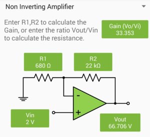

    Cho em hỏi xxx tý, sao em lắp amp dùng chip IC theo sch datasheet ( gain 26db) không pre ( chỉ phần công suất thôi mà nghe rất nhỏ vặn vol 12h mới đủ nghe bình thường vậy có sai chổ nào không?
  15. diyampli
    diyampli Advanced Member
    15/6/10
    6.542
    304
    Thường phần cs có gain cỡ 30-35dB bác ah, nó còn cho phép ghép thêm pre nữa, bác nghe thế khá ăn volume đó.

    Theo như cụ thì chắc em phải thay trở khác lúc trước là 22k/1k thay bằng 56k/1k công thức thế này có chuẩn chưa Av=20log(1+Rf/Ri) . :D
  18. nvkhoahcm
    nvkhoahcm Advanced Member
    3/8/09
    1.409
    86
    Tân Phú - HCM
    Chưa... :D
  19. vndiy
    vndiy Advanced Member
    22/10/12
    273
    Hòn Ngọc Viễn Đông
    Gain có 30dB thôi. :mrgreen:

    Cụ diy tặng em vài con trở cho LM đi :mrgreen:
  21. diyampli
    15/6/10
    6.542
    304
    22K và 680 hình như còn hàng vishay thin film.
