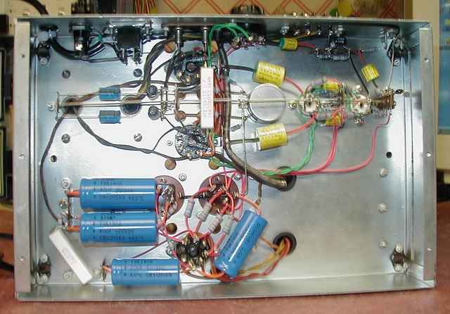

    E chào các bác,E mới mua đc 1 amp Eico HF 81 hiên tượng của máy khi bật lên khoảng 40 giây thì bắt đầu bị ù vế bên trái tương đối to E ngồi cách xa 4m còn nghe thấy còn vế bên phải thì sát tai vào loa mới nghe thấy.E đã đoc mấy bài trên forum họ hướng dẫn đổi đèn của 2 vế E đã làm thử kêt quả vẫn y nguyên ,vậy bệnh này là do cái gì gây ra in các bác chỉ dùm E cách sử lý,E xin cám ơn.

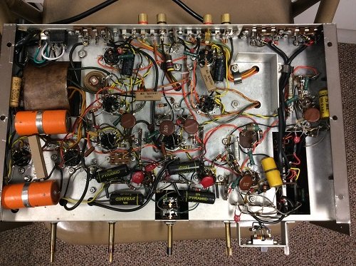

    thay tất cả tụ cap thì sẻ ko còn ù ( nếu bác tin em ) vì tất cả tụ cap tuổi đới đả hơn 40 năm thì phải thay ( live cũa tụ cap chừng 20 năm là phãi thay trừ khi tụ oil cap có thê 30 năm or 35 )
    đây là 2 sample cũa Heathkit W5M amps old và new khi thay tụ ( đảm bảo khi thay tụ xong chạy 100% ko còn ủ nếu còn person trả tiền lại cho cụ còn hết ù mua person ly cà phê sữa đá ok )

    Bó tay với cách của bác ! thà ráp mới phẻ hơn.
    Nếu biết chút chút về đèn có thể trị được! nếu bên trái luôn bị ù tạm thời bác làm trước :
    - Vệ sinh chân đèn bên trái, xem thật kỹ có tiếp xúc tốt ko ?
    - Dò phần linh kiện bên trái , tụ trở, lúc lắc xem có mối hàn nào bị lỏng? Bắt đầu tuần tự từ đường tín hiệu tới đèn đầu... Nếu phát hiện hút chì chổ đó hàn lại cho kỹ.
    Đa số những amp cũ hay bị lỏng mối hàn mà có thể nhìn bên ngoài hổng thấy nhưng bên trong ko còn chắc chắn nữa. Nếu siêng hơn tuần tự hút sạch chì phần bên trái rồi hàn lại, hút mối nào hàn ngay lại mối đó khỏi lộn
    - Nếu vẫn ko hết bác liều mạng làm : cắm điện chờ khi bắt đầu ù dùng đầu que đồng hồ đụng đụng vào mấy chổ kinh kiện tiếp xúc với mass xem chổ nào dụng vô giảm ù thì đánh dấu chổ đó hàn lại. nếu chưa phát hiện dùng tay rờ vỏ ngoài mấy con tụ xem con nào bị nóng thì có khả năng con đó bị hư.
    Nếu hiểu hơn về đèn ( gặp mấy ông DIY VNAV nhà mình ổng làm cái một! :D ) thì k/tra luôn áp các vị trí, nhìn sơ trên hình thấy có con tụ nằm sát cục biến thế? hoặc có con biến trở nào đó bị dơ ? Tạm thời như vậy đi .

    Anh minhhp6365 phán chuẩn rồi. Em lưu ý bác chân G2 của tất cả đèn, em cũng đã từng bị như bác. Loay hoay mãi mới phát hiện ra chân đèn cũ tháo máy nó tiếp xúc kém, mà hở chân này thì dễ tèo đèn lắm/

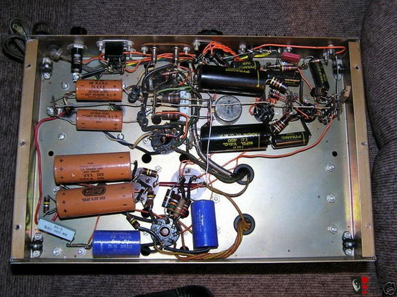

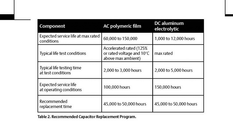

    thưa cu những amp EICO đả ko làm vào năm 1970 đến nay là hơn 43 năm rối nhưng em đả nói life cũa capacitor khoảng chừng 20 năm khoảng chừng 175000 giờ dù cụ có dùng tụ cap hay ko dùng cũng phải thay sau 20 năm thưa cụ nhìn hình sau đây

    Cụ tách từng tầng xem thế nào đơn giản nhất là tháo lần lượt bóng input và bóng driver xem có còn ù không như vậy khoanh vùng rễ hơn.
    Ngày trước em làm con L34 bị ù bên kênh Phải bên Trái im re, tháo bóng driver thì tịt vậy là do tầng này sau vài tối vật lộn xem ngộ ra được là chân đèn bên phải chập chờn.
    Chúc cụ thành công có gì cứ bảo anh em xem cho nhanh nhất cụ à.

    Nếu do tụ thì thông thường sẽ ù cả 2 bên chứ không 1 bên như vậy được vì amp này dùng chung nguồn.

    E cám ơn các bác rất nhiều E đã làm theo hướng dẫn của bác 6365 ,E đã vật nó ra tắm rửa sạch sẽ vệ sinh lại các chân đèn đồng thời hàn lại toàn bộ các chân tụ và E thấy 1 chân tụ lọc nguồn bị long mối hàn ,sau khi hàn lại thi E nó êm re rồi ko con ù gì nữa ,đây cũng là bài học bổ ích cho bác nào có amp bị ù giống như trường hợp của E.báo cáo bác 6365 E đang ở bên USA ạ E ở xa như vậy mà đc các bác bên VN tân tình chỉ bảo thật là đáng quý tình cảm của các bác đã giành thời gian giúp đõ những người ở xa quê hương như E..E xin cám ơn tất cả các bác nhiêu nhiều

    E có 1 thắc mắc nữa là tại sao tụ loc nguồn bị long chân thì máy phải ù cả 2 bên chứ (theo như bác vestonmanhhung đã viết Nếu do tụ thì thông thường sẽ ù cả 2 bên chứ không 1 bên như vậy được vì amp này dùng chung nguồn.) E có cùng chung 1 suy nghĩ như vậy,cái tụ bị lỏng chân là cái tụ lọc nguồn thứ 2 từ trên xuống phía bên phải theo hình chụp của E ở trên đầu trang.có bác nào trả lời giùm E câu hỏi này với .E xin cám ơn.

    Dạ thưa bác cái tụ đó là 30uf 400vdv nó đc nối từ chân số 3 của đèn EZ 81 đến chân số 1 của đèn EL 84,E chờ tin của bác.

    Ù 1 bên do tụ đó chỉ dùng cho bên đó

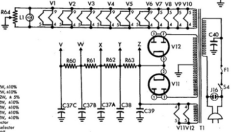

    Em xem trên sch thì thấy phần cấp nguồn HF81:

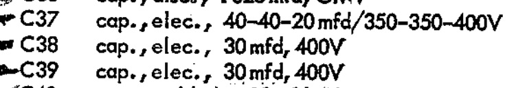

    thông số các tụ lọc nguồn:
    và các tụ lọc nguồn trên HF81 của bác:
    Nếu chỉ do chân tụ C37 bị lỏng thì sẽ ảnh hưởng đến cả 2 vế của amp vì các tụ lọc nguồn C37, C38 và C39 dùng trong mạch lọc cấp nguồn chung cho cả amp.
